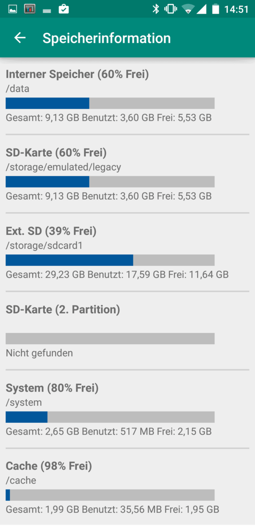

mit welcher App hast Du diese gute Übersicht? In den Standardeinstellungen wohl nicht und in SD Maid Pro habe ich auch nicht so einen guten Überblick

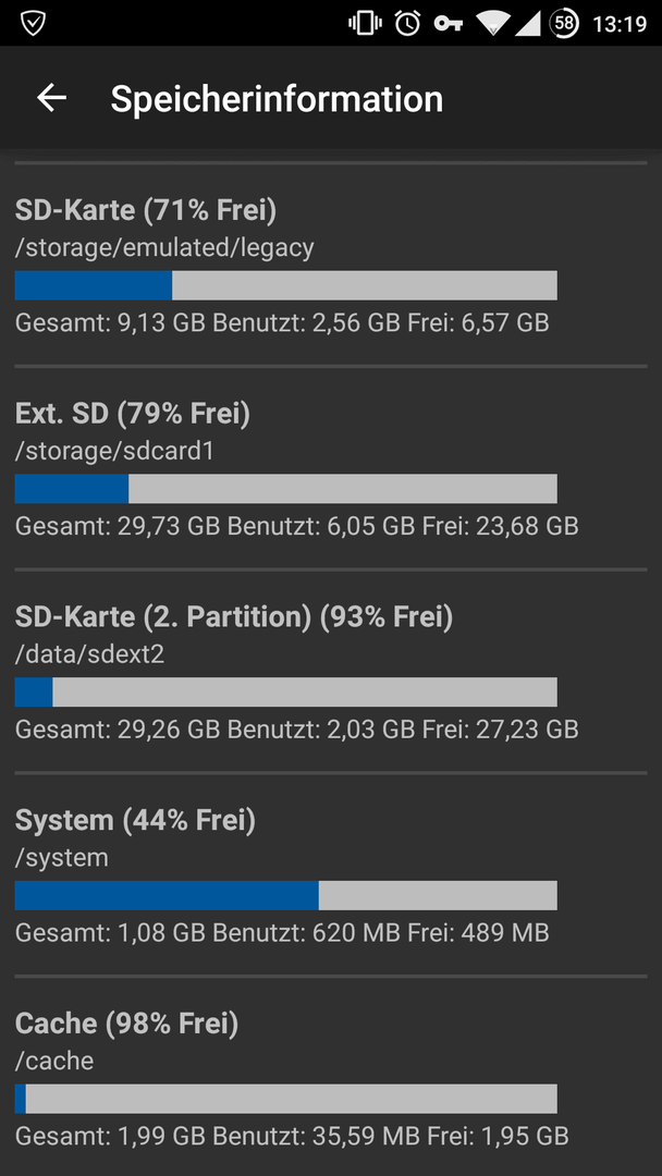

Link2SD. Wobei ich auch ehrlich zugeben muss, dass ich meine 64GB SD-Karte nie ausnutzte und somit die letzten Tage auf die Idee kam, diese neu zu partitionieren & per Link2SD Plus (Ja, ich bin ein Fan von gekaufter Software :)) besser als bisher zu nutzen.
Somit sind nun 50% Fat32 und 50% Ext3 (Per EaseUS Partition Manager).

Claymore schrieb:
Das Phänomen von der sich verkleinernden Systempartition kann ich nicht bestätigen:

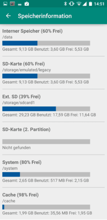

Wieso nicht? Da steht doch System 1,08 GB anstatt 2,7GB?
System 1,08 GB gilt Übrigens auch für SlimLP .

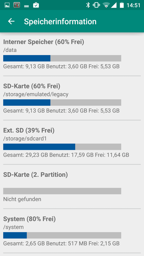

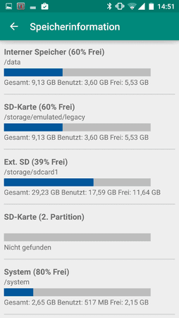

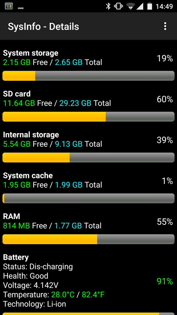

Anbei 2 Screenshots, eines mit Link2SD und eines mit SysInfo, wie es weiter vorne schon mal genutzt wurde.

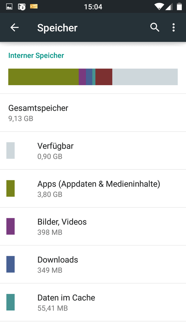

Hallo allerseits,
habe mir meinen Speicher mal genauer angeschaut. Irgendwie passt das aber auch nicht zusammen.
Das erste Bild ist ein Screenshot mit Link2SD. Dort wird mir angezeigt, dass ich 9% im internen Speicher frei habe.
Das zweite Bild zeigt die Speicherverwaltung unter CM an. Dort wird mir zwar auch angezeigt, dass ich noch 0,9 GB frei habe. Aber die Farbe ist dort grau und im gesamten Bild oben ist der graue Bereich viel größer.
Und wenn ich mir die einzelnen Positionen anschaue, dann passt es auch nicht. 3,8 GB für Apps, rund 400 MB für Bilder und Videos, 350 MB Downloads, 55 MB Cache und unter Sonstiges sind es gerade mal 0,91 GB. Das wären in der Summe 5,5 GB....

Die Summen passen bei mir auch nicht, in der CM12-Darstellung des Speichers.
Allerdings reden wir jetzt über internen Speicher und nicht System-Partition...

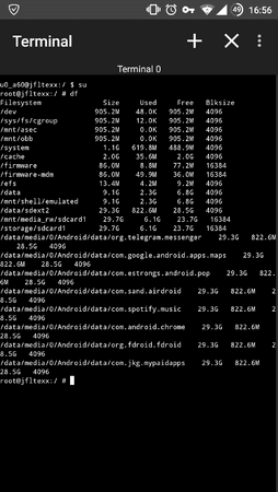

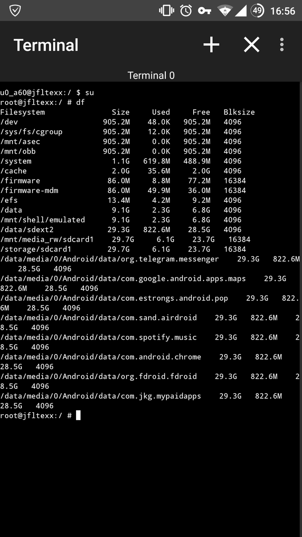

Edit: Letzter Versuch:
Terminal > su > df
