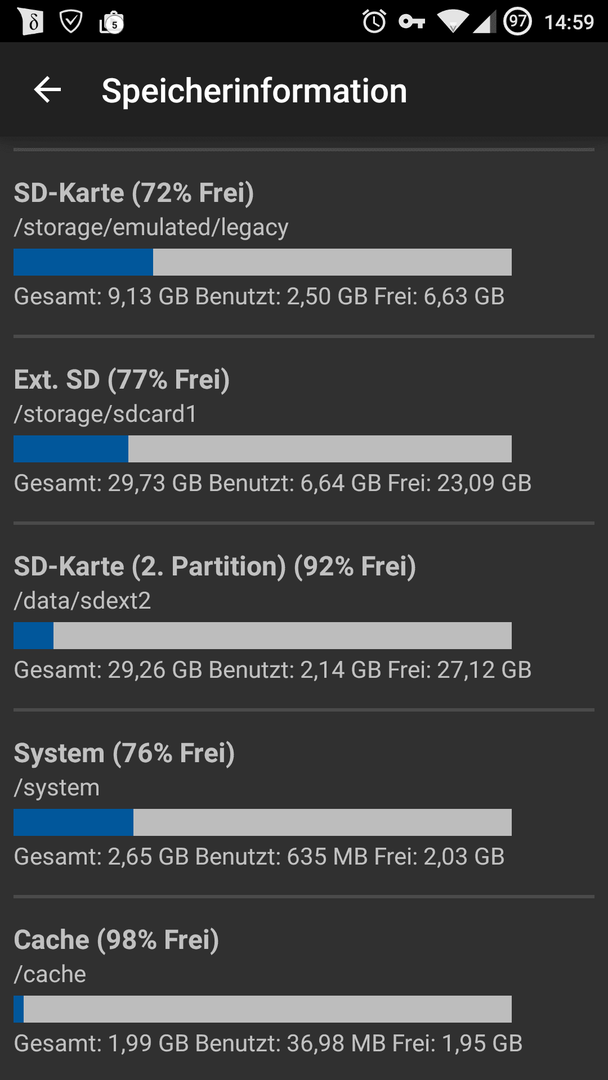

@Claymore: Hättest du Zeit und Lust zum testen, ob nach einem Backup&Restore bei dir die System-Partition wieder 2,7GB gross ist?
Du bist ja gerade auf 1GB und hast TWRP...
Ja, hat auch so geklappt.
Ganz normal "System" gesichert, Wipe von "System" & "System" danach wiederhergestellt:
Edit: Einfach sichern & wiederherstellen hat den gleichen Effekt. Kein manueller Wipe notwendig - macht TWRP sowieso. Zur Komprimierung in TWRP: Relativ sinnlos. Doppelte Erstellzeit aber keine wirkliche Kompression (Naja, wie auch... ).
Final Edit: Abschließende Meinung: Zu viel Aufwand für etwas, das (im Moment noch nicht) stört.

Ja jetzt macht mir das Spass.
Habe jetzt auch CM12 auf neueste version geflasht.
Danach lief alles, aber System war verkleinert auf 1,1GB.
Dann habe ich noch die neueste SuperSU und GAPPS geflasht, auch alles gut.
Danach in TWRP Backup und Restore von System. Kein Wipe dazwischen. Beim Restore kommt auch eine Meldung "Formatting System using make_ext4fs function.", das wird also sowieso beim Restore gemacht.
Danach war ich wieder bei 2,7 GB.
Ick freu mir :scared:

Ich habe keine Ahnung, welches die richtige und letztendlich erwünschte System-Partitions-Grösse ist.
Ich freu mich trotzdem, dass ich jetzt weiß, wie ich einfach und simple sowohl CM12- als auch GAPPS- Updates einspielen kann, ohne meine Apps oder Daten zu verlieren.... und zusätzlich zu wissen, dass ich danach ebenfalls ganz simple auf 2,7 GB korrigieren kann, falls es mal zu klein werden würde.
