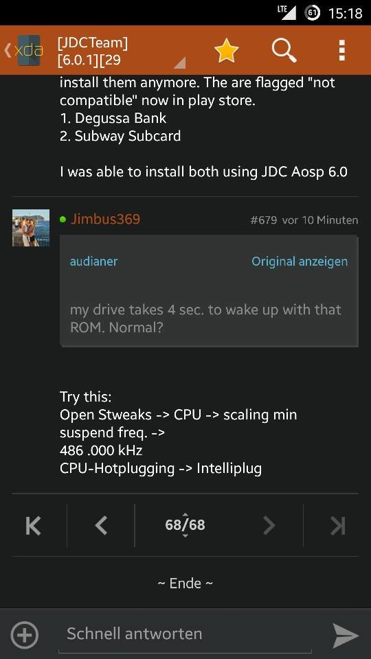

Läuft soweit ganz gut. Habe nur Probleme beim Aufwecken des Geräts, dauert manchmal bis zu 4 Sekunden. Was könnte das sein?
Hatte ich bei einer CM12.1 Build und auch bei der letzten CM13 Build. Hängt wohl mit dem energiesparendem Alucard Kernel zusammen. Schalt mal auf "performance" und versuchs erneut.
@mozzer : das könnte helfen
