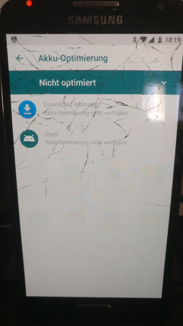

Wenn du Cell Broadcast optimieren willst gehst erst mal auf SMS unter Einstellungen/Erweitert call Broadcast-Warnungen dann rechts oben ... Einstellungen und alles ausschalten musst du zwei mal versuchen wird beim ersten mal nicht alles angezeigt dann installiere dir mal sdmaid wenn du es nicht schon hast sdmaid einrichten plus root Zugriff Appkontrolle durchlaufen lassen call Broadcast suchen sehe da läuft immer noch ob wohl wir alles ausgeschalteten haben öffene call .... Beende sie das nur noch Aktiv..... Und Exportiert... Steht, weiter unten gehst auf receiver manager beide Punkte deaktivieren rechts oben gehts weiter ... Auf andere auswählen und den einen Punkt auch deaktivieren .fertig SMS versenden geht noch ....
Jetzt geh ich ein schritt weiter und geh auf app einfrieren (call ...) SMS versenden geht immer noch . und unter Akku Optimierung kein call .... Mehr ;)
[doublepost=1537805386,1537804607][/doublepost]Du kannst auch noch googel play service optimieren und zwar mit ein magisk Modul (sysconfig Pächter (SP) ) installieren und neu starten
