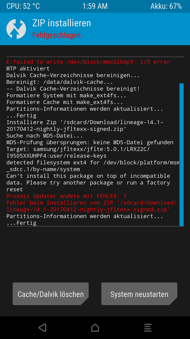

Hab mal wieder mein altes S4 aus der Schublade gekramt, weil ich mal Lineage testen wollte...
Hab das TWRP mit der App auf 3.1.0.0 geupdated, und wollte dann flashen...
Da kam schon beim Komplettwipe eine Fehlermeldung, sowie beim flashen der Rom und der Gapps.
Die vorher installierte Resurrection-Rom liess sich problemlos wieder flashen.
Jemand ne' Idee?
Keine Ahnung, aber da die Meldung direkt nach detected ext4 kam, vermute ich das es das falsch Filesystem ist.
Kann das die falsche TWRP-Version sein? Oder sollte ich das TWRP lieber nochmal hard-flashen, denn er kriegt ja anscheinend das system schon nicht gewiped---
Also ich habe null Probleme was das angeht mit 3.1. Egal ob RR, Opti oder diese Nightly
Wie hast du das Recovery geflasht?
Normal über die App. Die hat den Rest gemacht bei beiden Handys. Hat TWRP gestartet und sich selbst geupdatet
Reaktionen: Darkmenneken
Bei mir hat er das irgendwie aus dem laufenden System gemacht. TWRP startet aber mit Version 3.1.0.0
Was mich wundert, dass er schon das wipen mit Fehlermeldung abbricht. :(
Mal mit Odin flashen...
Reaktionen: Darks
