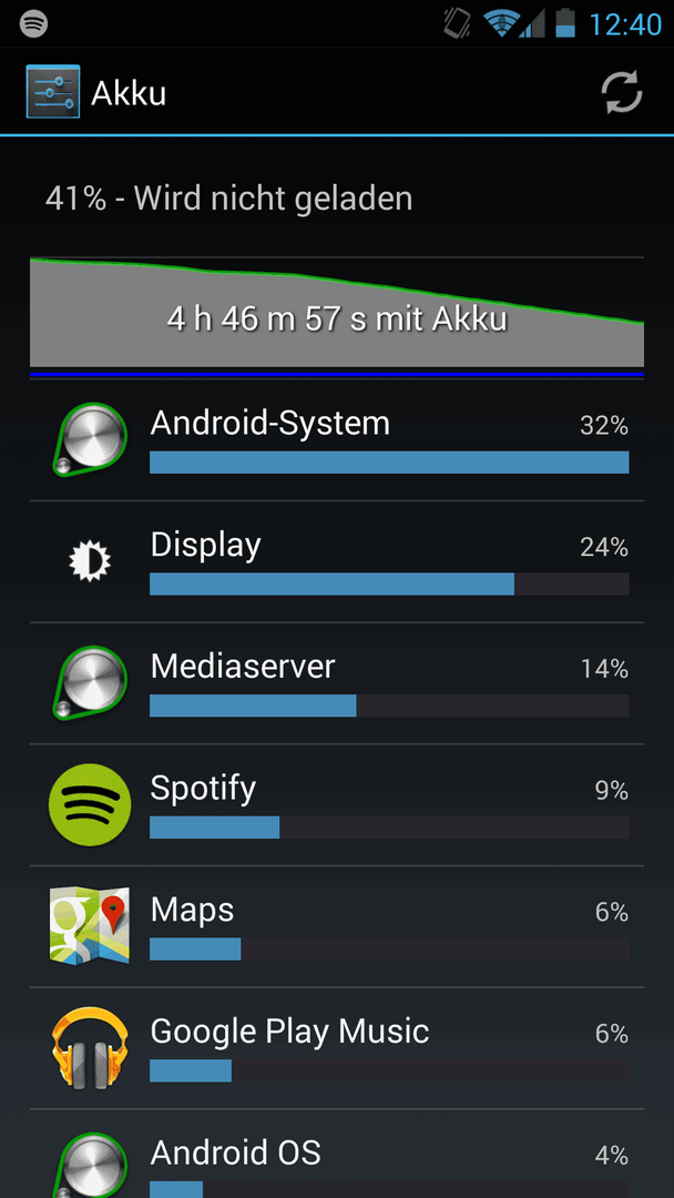

kann auch nichts negatives berichten ausser das der akku recht schnell leer ist, eigentlich hab ich bei Vanilla immer eine positive akkuleistung am Nexus 4.
oder aber vieleicht muss es sich noch einpendeln keine ahnung.
guck ob du mit bbs raus bekommst was da an deinem akku zieht,

ich kenne mich mit BBS schon aus ;) nur will ich jetzt garnicht gross testen bei etwas nicht offiziellem, klar ist das android system ganz oben ist. was ja schonmal nicht normal sein kann. Die app läuft aber und falls ich etwas finde werde ich berichten :)

Der Akku geht durch viele 'Test' apk so schnell leer. Es handelt sich um eine dev Version und da wird viel getestet. Im Xda Forum haben einige schon die Apks gelöscht und berichten von besserer Akkulaufzeit. Und die 9 GB werden bleiben, bis die Partitionen geändert werden. Und dieser Vorgang ist sehr Risikoreich. Es muss dafür jemand eine .pit Datei schreiben und dann in Odin 're-partition' markiert werden.
