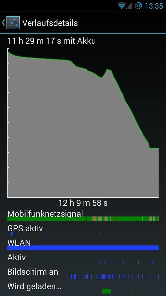

Mh, bei mir scheint es nach den WLAN Abbrüchen ein neues Problem zu geben. Fast 40% Akku weg in 2 Stunden.
Gesendet von meinem GT-I9505 mit der Android-Hilfe.de App
rolinn schrieb:
Sollte ich meine m1 auf die vom 04.11. updaten oder lieber die nightly von heut?! Oder noch warten. Unter updates wird mir beides angeboten.
Bevor jemand fragt welche Nightly... ;)
Außer es wurde schon wieder neu geflasht...
Der ursprüngliche Beitrag von 11:57 Uhr wurde um 12:00 Uhr ergänzt:
Achso, da hast ja nur gefragt welche...
Was hast denn jetzt für eine draufgespielt??
Die hab ich auch, aber kein gröberes Problem mit dem Akku...
Gibt aber genug Leute hier die sich besser auskennen ;)

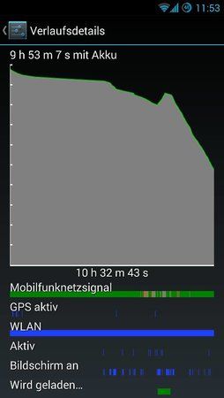

Im Moment bin ich auf der M1 vom 02.11. . Die hat der Installer drauf gepackt. Bis auf WLAN Abbrüche und nun das Akku Problem läuft sie. Modem flashen über Odin klappt auch nicht. Irgendwie ernüchternd, das CM Experience.
Nach einem Neustart (4 versuche) sieht es nun so aus...
Scheint wohl irgendwas gehangen zu haben oder so.
