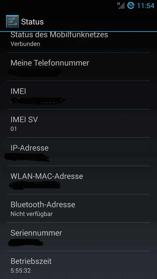

Hallo und zwar habe ich das Problem, CM ist drauf jedoch kommt keine Abfrage nach einer SIMpin und ich komme auch in kein Netz rein bzw er findet keine Netze.
Was kann ich dagegen machen ?
Hast du mal geschaut, ob deine IMEI noch vorhanden ist?
Unter Über das Telefon -> Status finde ich keinen Eintrag mit IMEI..
Du findest den Eintrag IMEI nicht oder der ist leer?
Ich finde ihn dort nicht :(
Sollte so ausschauen!!
Ich hoffe, du hast deine IMEI gesichert?
Wenn nicht, dann flash dir eine Stock ROM und hoffe (ganz fest), dass es dir deine IMEI wieder herstellt.
Habe jetzt die Google Edition drauf gemacht und meine IMEI auch wieder..
Dort komme ich auch ganz normal ins Netz, aber woran liegt nun das Problem bei CM ?
Vielleicht ging beim flashen was schief?
Beim mir mit cm10.2 und davor mit 10.1läuft alles bestens.
Das wichtigste ist, dass du dir deine IMEI nicht zerschossen hast.
