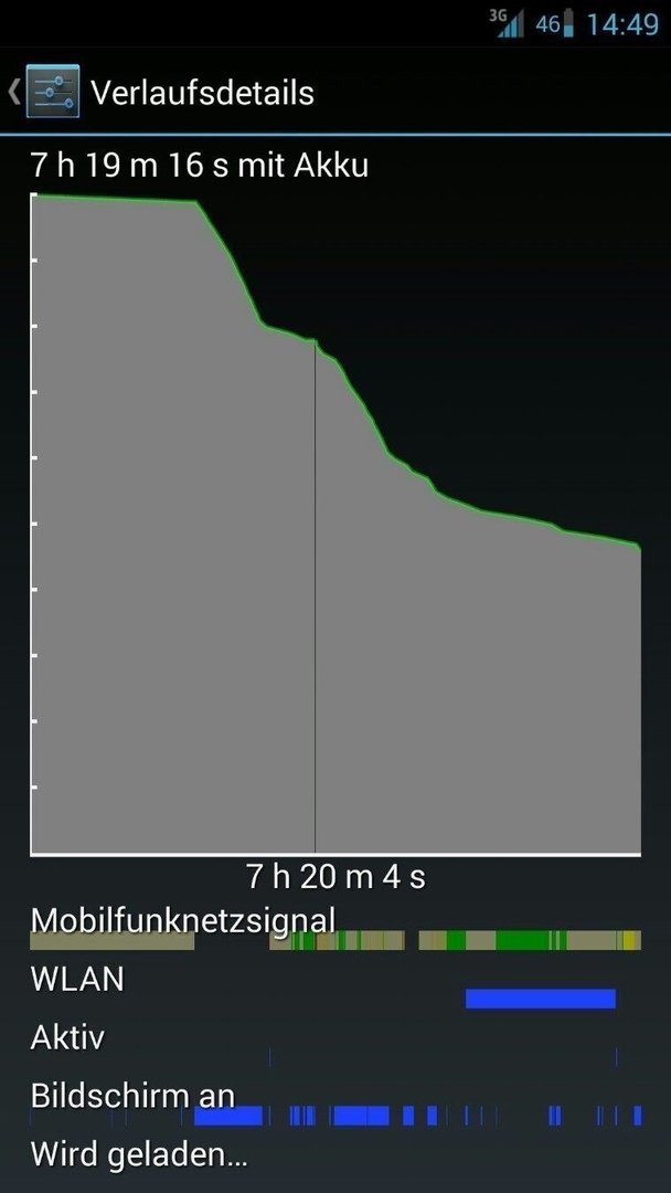

Edit: Mir ist noch was aufgefallen. Die Akku anzeige sagt mir das ich die ganze zeit WLAN und GPS an hab, was aber nicht stimmt. Ist das noch ein Fehler von CM?
Mach mal bitte von der Auswahl bei den mobilennetzen ein screenshoot.
Wlan ist an aber nicht verbunden?
Gesendet von meinem GT-I9505 mit der Android-Hilfe.de App
Screenshot lad ich später noch einmal hoch.
Nein WLAN war nicht an, was mich ja auch wunder das der WLAN und GPS balken durchgehend ist.
das selbe ist bei mir auch schon seid der ersten nightly von cm 10.2.
allerdings nur mit dem wlan. es wird durchgängig als aktiviert in der Akku Übersicht angezeigt. Und nein, es ist nicht eingeschaltet ! :rolleyes2:
Bei mir ist der WLAN Balken nur da,wenn WLAN auch an war.
