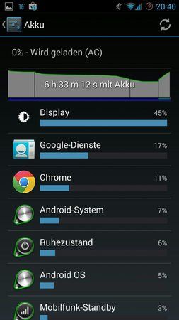

Mein aktuelles Problem, ich lade das Handy voll auf, schaltet es ganz aus. Und wenn ich es wieder hochfahren will ist der Akku leer. Ich vermute mal einen Fehler am battery log?
Kennt noch jemand das Problem?
Lade dir die Nightly am besten über get.cm runter und ziehe sie dir aufs Gerät und flashe sie via Recovery. 13mb ist ein bisschen wenig . ;) . Oder auch über den normalen Updater . Funktionierte problemlos heute bei mir.
@Moo
nein ... ich habe keinerlei Probleme mit dem Akku . Alles bestens . Auch beim Laden oder Verbrauch danach . Mach mal ein Fullwipe und ziehe sie nochmal drauf .
