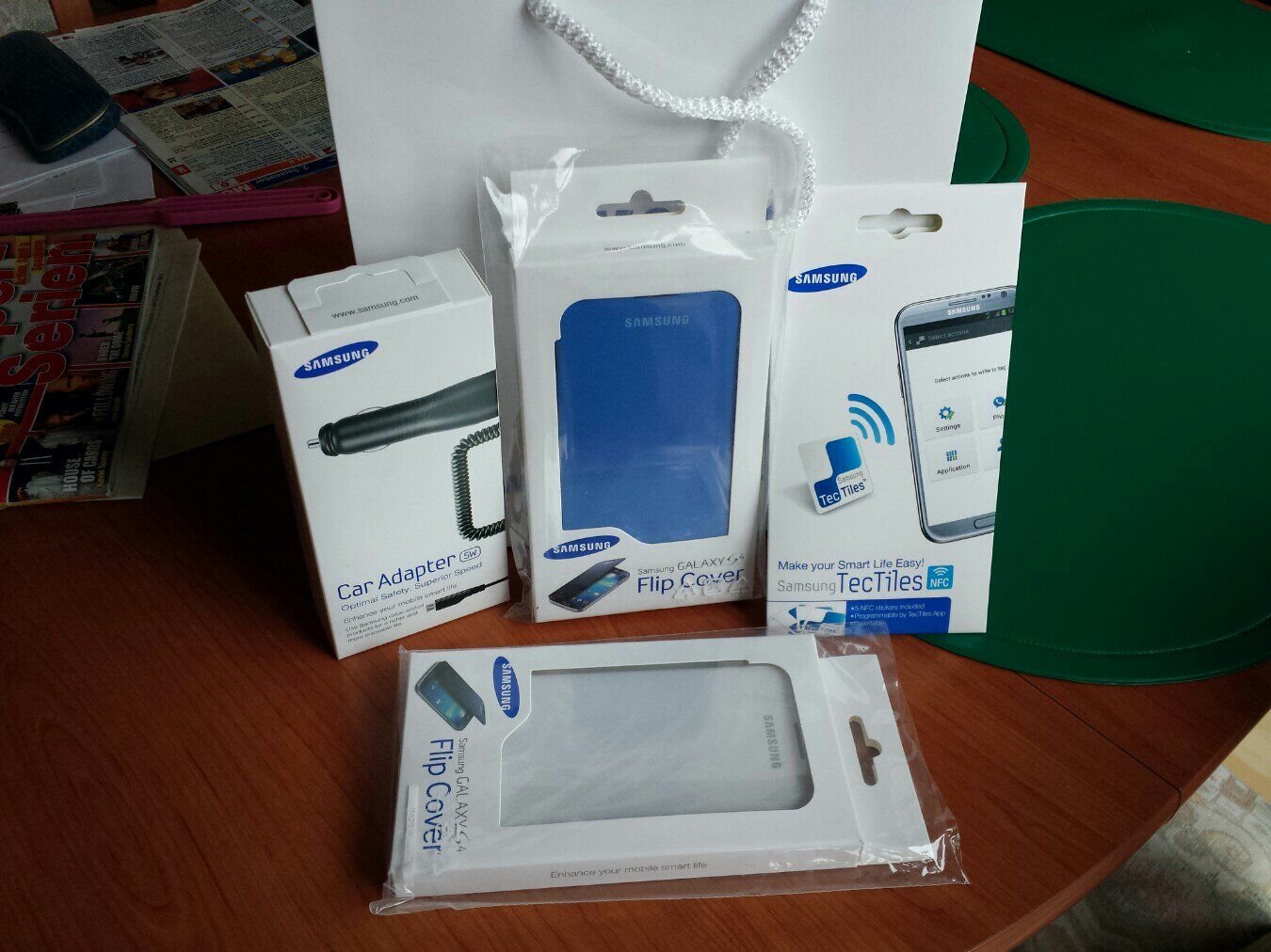

Mein Samsung Paket ist eben angekommen, es ist nicht das Flipcover mit dem Sichtfenster.
