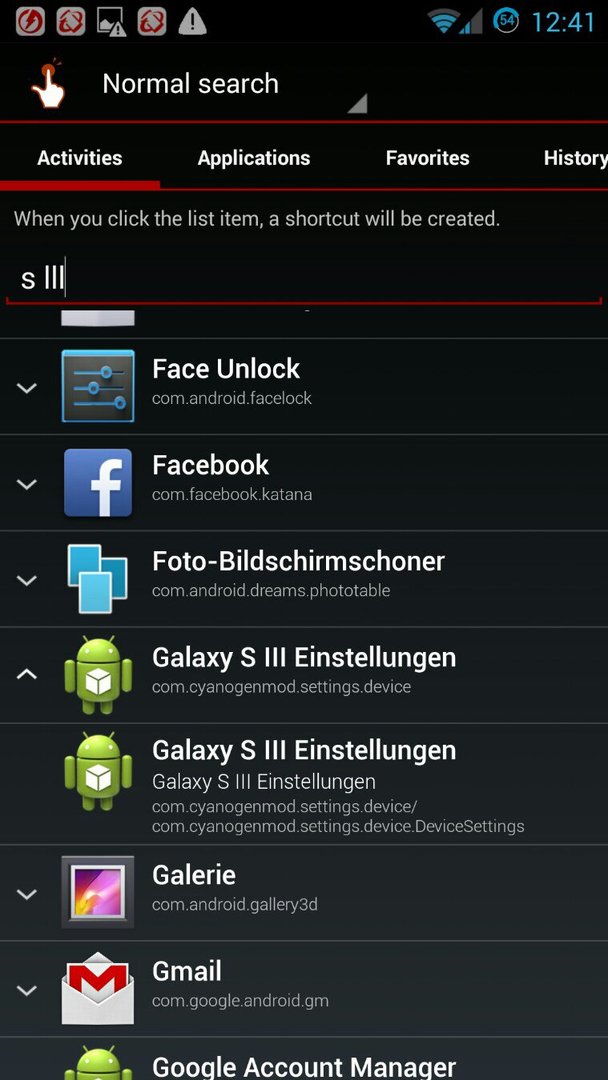

Habe in den Einstellungen einen Eintrag für S3-Einstellungen gefunden.
Frage: Wurden diese einfach nur nicht korrekt benannt und können genutzt werden, oder lieber Finger davon lassen?
