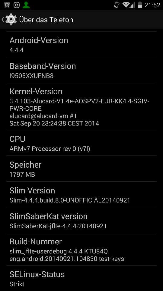

Somit nutzt die SlimSaber nun eher den Stable 8 build, da das Slim Team Probleme mit dem Builden hat.
Reaktionen: Rosa Elefant
Es gibt eine 8er? Ich verfolg' das momentan (aus RL-Gründen) nicht so. Hm, also kein Bleeding Edge mehr. Schade.
Fein
neue Version läuft soweit gut jedoch ist das BT/WLAN Problem immernoch vorhanden....
