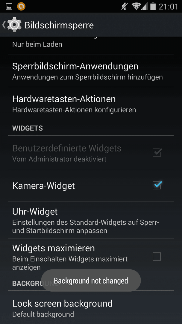

Ne Frage. Man kann jetzt den Background vom Sperrbildschirm ändern. Sehr schön,
Nur leider suche ich ein Bild aus (aus der ebenfalls neuen Gallery) und dann sagt er mir "Background not changed". Ist das bei Euch auch so?
Gruß...
Hi, hat da irgendjemand noch das gleiche Problem oder vllt ne Lösung?
Gruß..

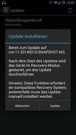

nachdem ich auf meinem I-9505 das Update geladen habe und dann installieren wollte, hing es im Installationsmodus und stürzte ab. Beim Neustart wird nur der Startbildschirm angezeigt und oben in der Ecke "Kernel is not seandroid enforcing" und "set warranty bit: kernel"
Ich komme auch nicht mehr in' s Recovery.
Das Bild habe ich noch vor dem Update gemacht
Vielen Dank schonmal im Voraus
das ist die normale Meldung wenn Du schon Android 4.3 draufgehabt hast...die stört nicht. daran liegt das nicht...hast Du über den Updater installiert?
Du hast von cm 10.2 (Android 4.3) auf cm11 (android 4.4.) geupdatet
Siehe Bild
1. Cwm für 4.4.2 flashen in odin
https://www.dropbox.com/s/21nlmoz0ay37bzl/CWM_6.0.4.7_Touch_GT-I9505.tar
2.in cwm recovery booten und einen full wipe durchführen ( dieser wird dringlichst empfohlen bei Android Versions wechseln.)
3. Aktuelle nightly oder m build flashen
http://download.cyanogenmod.org/?device=jflte
4. Aktuelle gapps ebenso ( minimal gapps pack)
http://goo.im/devs/BaNkS/GApps
Lg Paskal
Gruß..
Hab die nightly von 12.04 installiert und background change funktioniert ohne Probleme.
Hast du die nightly dirty geflashed ,
Oder irgendwas gewiped?
Lg paskal
