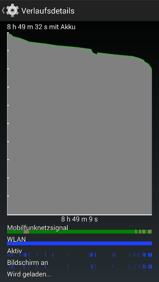

Also nach einem Tag , hier nun das erste Resümee bezüglich HW overlays deaktivieren:
Knappe 23 Stunden mit 4 h screen on.
CPU : 1.566
HW overlays: deaktiviert
Sparsames WLAN:aus
Mobil: LTE
Runtime: art
Also ganz ehrlich. Besser ist es normal auch nicht bei mir, ich persönlich empfinde das schon als sehr gut und absolut ausreichend 1 Tag. Ein laptop kann man ja auch nicht 3 Tage benutzen ohne ihn zu laden. Auf jeden Fall nicht mit gleichen Laufzeiten und screen in Zeiten wie beim Smartphone.
Man muss ja auch mal tanken wenn man 1000 km am Stück fährt , bin jetzt wirklich kein Akku freak^^.
Aber unter cm bekommst du immer deine 4h screen on auch ohne greenify und co.
Ach ja stabil lief es auch^^. Hatte einen freeze von whatsapp , aber einfach return taste to kill und alles war wieder gut. Passiert halt mal.
LG Paskal

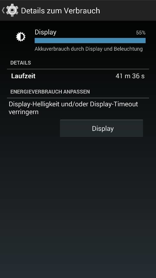

Hier mal meine stats, seit heute morgen, alles wie es war, also cm kernel mit standard Einstellungen, und HW overlays ein. Was mich positiv überraschte war, dass das Handy jedes mal auch wieder aus dem lockscreen aufwachte, was vor aktivieren von HW overlays nicht der Fall war... Möglich dass das zusammen hängt?
