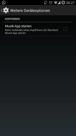

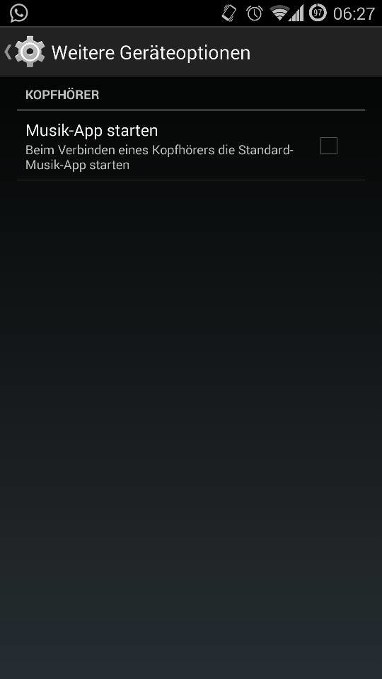

Unter mehr steht bei mir nichts von Vibration. Nur musik app starten oder so
keines mit untermenü sensoren etc? wie jzuchi gepostet hat? so siehts bei mir auch aus!

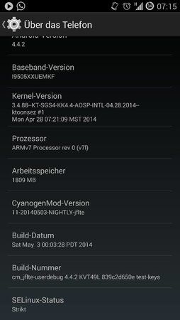

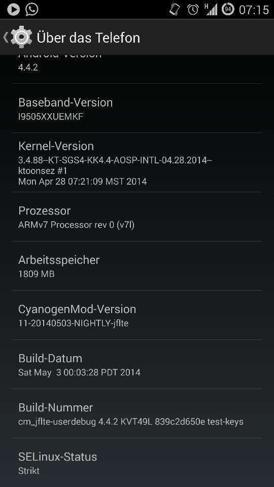

Ich probiers mal mit dem dalvik cache wipen. Mit dem wecker hab ichs glaube ich gelöst. Mein weckerton war auf leise gestellt.
EDIT:
Dalvik cache wipen hat nichts gebracht.

db1901 schrieb:
EDIT:
Ich würde mal die ROM nochmal flashen und den Stock Kernel verwenden. Der ist meines Erachtens stabiler als der KT.
