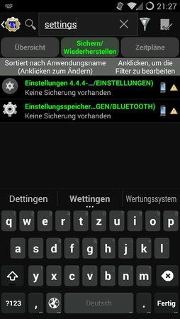

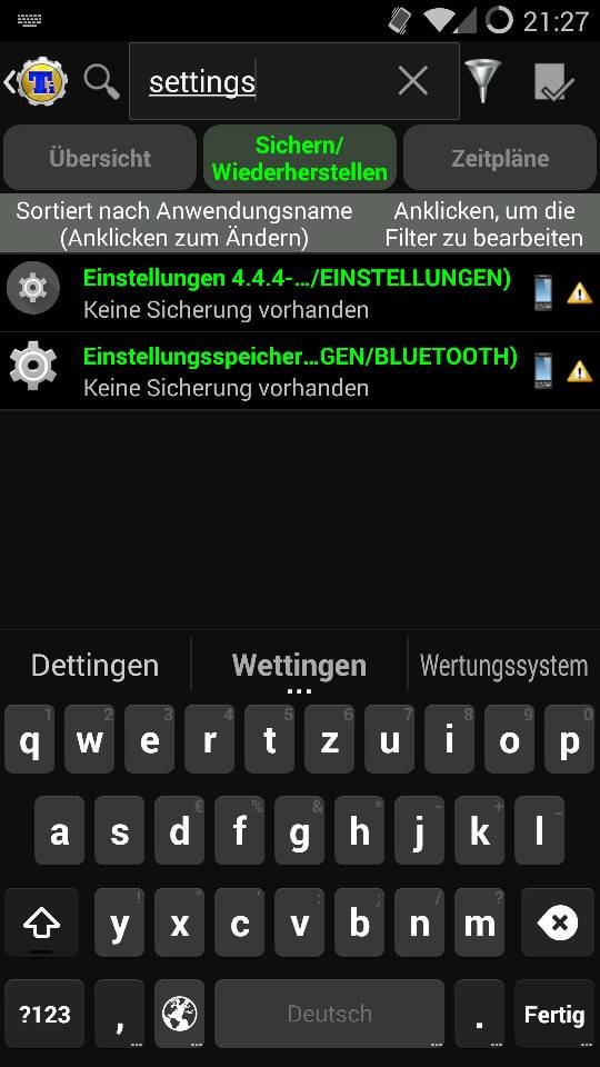

Probier mal das was der René gepostet hat.
Ansonsten in TB in den Reiter "sichern/Wiederherstellen". Ganz oben erscheint ein Suchfeld. Dort habe ich nach "Settings" gesucht.
Es erscheinen zwei apps. Die "Einstellungen 4.4.4_..." auswählen und auf "Daten löschen".
Danach ging es.

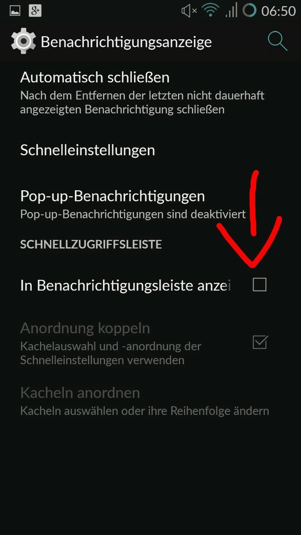

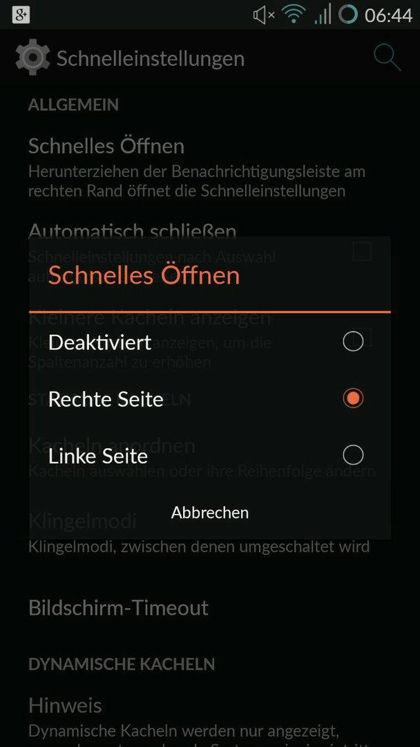

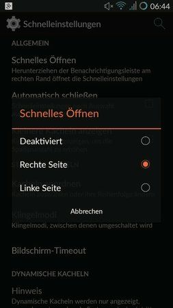

Allerdings konnte ich die Leiste von oben so einstellen, dass ich direkt Zugriff auf WLAN oder Internet oder ähnliches habe. Jetzt bekomme ich den Zugriff nur über ganz rechts runter und dann über die Kacheln. Kann ich das mit den Nachrichten wieder herstellen?
Hat jemand eine Ahnung oder Abhilfe??
@Beatzekatze:
Ja, das funktioniert.
Dazu gehst du in die Einstellungen - Abschnitt "Personalisierung" - "Benachrichtiungsanzeige" & dort einen haken bei "Benachrichtigungsanzeige anzeigen" einen Haken hinter machen.
Anschließend gehst du dort unter "Kacheln anordnen" und passt es nach deinen wünschen an.
Schnelles öffnen links rechts meint er doch oder ?
Oder
Der René;7808239 schrieb:
@Beatzekatze:
Schnell Zugriff leiste in benachrichtigung anzeigen heißt es richtig.

Hallo, hab heute von m7 auf m8 gewechselt. Mit dem Ergebnis, dass ich nicht mehr in die Systemeinstellungen komme - Anwendung wird beendet. Wer kann helfen ?
Lesen...
Dein ernst ?
1 Seite vor deinem post ist das Thema geklärt , was willst du jetzt ?
horror578 schrieb:
Habe auch auf die m8 geupdated. Gleiches Problem.
Lösung: In Titanium backup nach "settings" suchen und die Daten löschen :).
