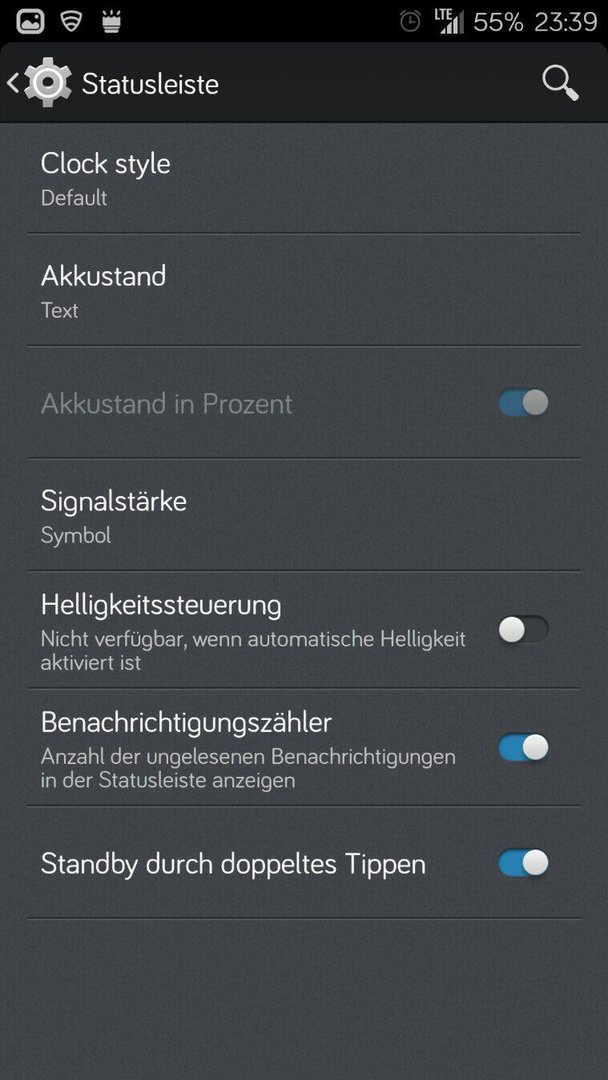

Kann man es einstellen, dass der Bildschirm an und ausgeht durch ein Doppeltippen auf dem Bildschirm?
Jo double tap to sleep...
An ging beim s3 mit boeffla kernel, beim s4 KP habe stock kernel da da an machen eh Akku kostet ^^
Geht mit dem Kernel von CM nicht.
@kristos
Wenn es eingestellt ist muss man ein Doppelklick oben auf die Statusleiste machen, damit das Display ausgeht, geht auch mit den Standard Kernel von cm. Einstellungen - Abschnitt Personalisierung - Statusleiste
Hier Standby durch doppeltes tippen aktivieren.
Das Ausschalten geht so, das Anschalten per Double Tap geht nur mit einem anderen Kernel, da dieser dann den Deep Sleep verhindert, damit das Feature funktioniert.
