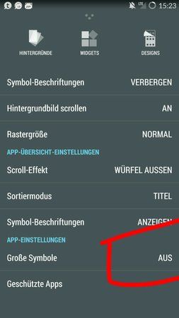

Hallo, bin von einem Samsung Rom zu CyanogenMod gewechselt.
Auf den ersten Blick gefällt mir das Rom sehr gut.
Gibt es eine Möglichkeit die Icons im App Drawer etwas zu verkleinern?
Wenn ja wie bzw. was brauche ich alles dafür?
Thx4help!:thumbsup:

Ja vom Nova Luncher kenn ich das, dachte nur der Standard Luncher kann das irgendwie auch!?!?
Große Symbole aus
Danke für die vielversprechende Antwort. Muss ich dieses "erweiterte Menü" noch irgendwo freischalten? Ich hab das nämlich so nicht!?!?!
