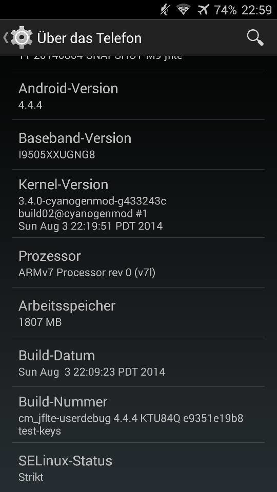

Ich kann immer noch keinen kernel flashen woran liegt das ???
Fehlermeldung ?
Nein wenn ich zB den gooky max kernel flashe startet es bis zum Logo dan wird der Bildschirm schwarz und es passiert nicht das ganze geht aber nur bei der snapshot m9 wenn ich die nightly flashe dann geht alles.
Weil nach m9 kernel update.
Musst du Eine ältere Version des kernels nehmen , die noch auf der alten source beruht.
Und wie mach ich das ?
http://forum.xda-developers.com/showthread.php?p=52414729
Deswegen werden ja 4 verschiedene Versionen angeboten.

Entweder 1.1.3 oder 1.1.4
Ab 1.1.5 ist es die neue source
Also ob 3.4.100 3.4.102 ...... Und so weiter
LG Paskal
Trotzdem entweder 1.1.3 oder 1.1.4
Eher 1.1.4
Genug offtopic , sowas gehört hier nicht her ,denn cm unterstützt offiziell keine costum kernel und wenn man einen benutzt dann brauch man keine bug reports oder Erfahrungsbericht hier zu posten.
Deine fragen gehören in den kernel thread.
Lg Paskal
