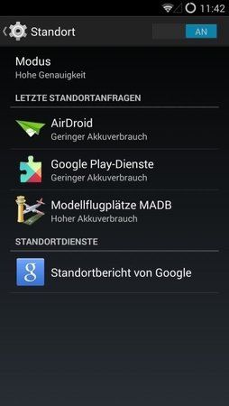

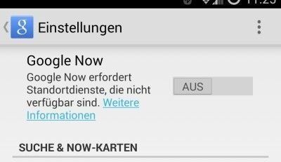

Wieso kann ich eigentlich GoogleNow nicht aktivieren mit CM11?
Steht das nicht da ^^? "Google now erfordert standortdienste, die nicht verfügbar sind."
Die sind doch aber eigentlich da...???? Oder versteh ich das jetzt Bahnhof?
Bei mir geht Google Now ohne Probleme.
