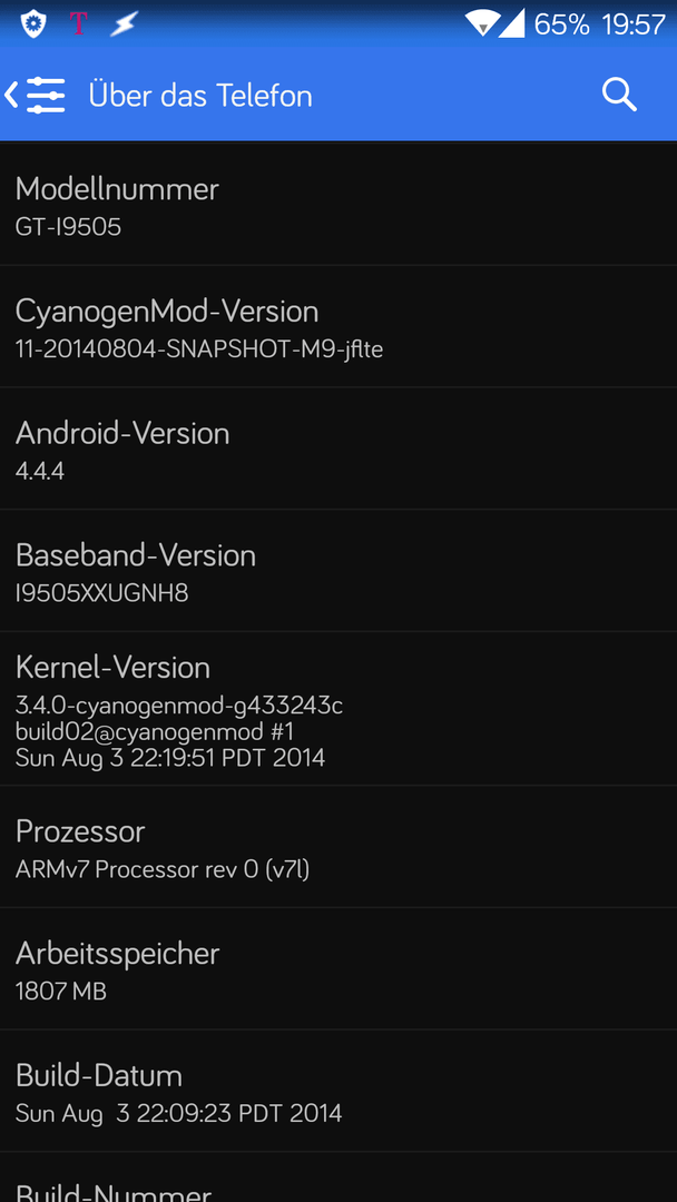

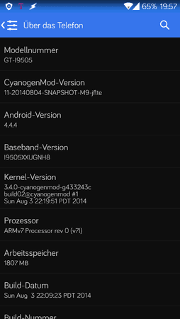

Ich habe übrigens das aktuelle Modem drauf (siehe Anhang).

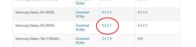

Hatte mich vertan. Meine nicht Kernel sondern Recovery. Wenn du im Handy autoupdate eingestellt hast, dann bekommst du die 6.0.5.0 eingespielt. Habe es rausgenommen und dann manuell eingespielt von
http://clockworkmod.com/rommanager
Dann bekommst du 6.0.4.7

=> "recovery-clockwork-6.0.4.7-jfltexx.img"
Danke für die Hilfe:winki:
Nachtrag:
Habe in Beitrag #4630 gelesen: "Man sollte nur cwm 6.0.5.0 verwenden"
Seitdem ich die 6.0.4.7 drauf habe läuft bei mir die FSE wieder rund. Habe mir dann die aktuelle Nightly besorgt und jetzt läuft es wieder wie vor einem halben Jahr...
Ich denke das die Recovery was mit Bluetooth zu tun hat. Genau kann ich es Dir nicht sagen....
Das ist die richtige, aber ich habe mir die als ZIP besorgt, denn die kannst Du dann wunderbar einspielen. Starte Dein Handy ins Recovery und spiele dann einfach ein. Denke Du weist wie es geht, oder?
Hier ein Link:
Dort kannst Du die Datei als Zip laden:
Share-Online - dl/09R2RYDNTBX
Mach sicherheitshalber immer ein Backup! Ein vollständiges kannst Du übrigens ebenfalls super gut im Recovery Mode machen....
