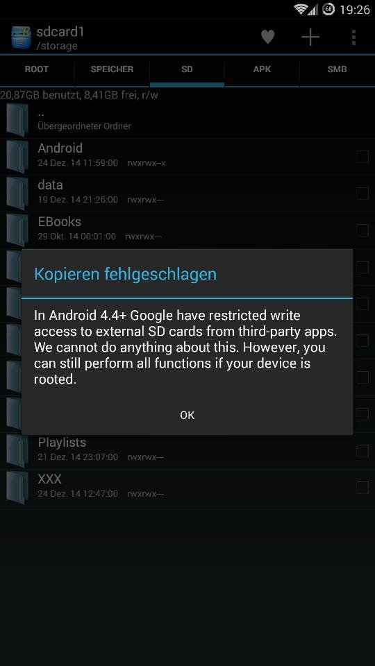

Hab mir eben die heutige Nightly installiert. Nun wollte ich was per Root Explorer von der Dropbox auf die SD kopieren, da sagt er mir folgendes. Is aber ne apk Datei. Normale Datei funzt. Is das normal?
