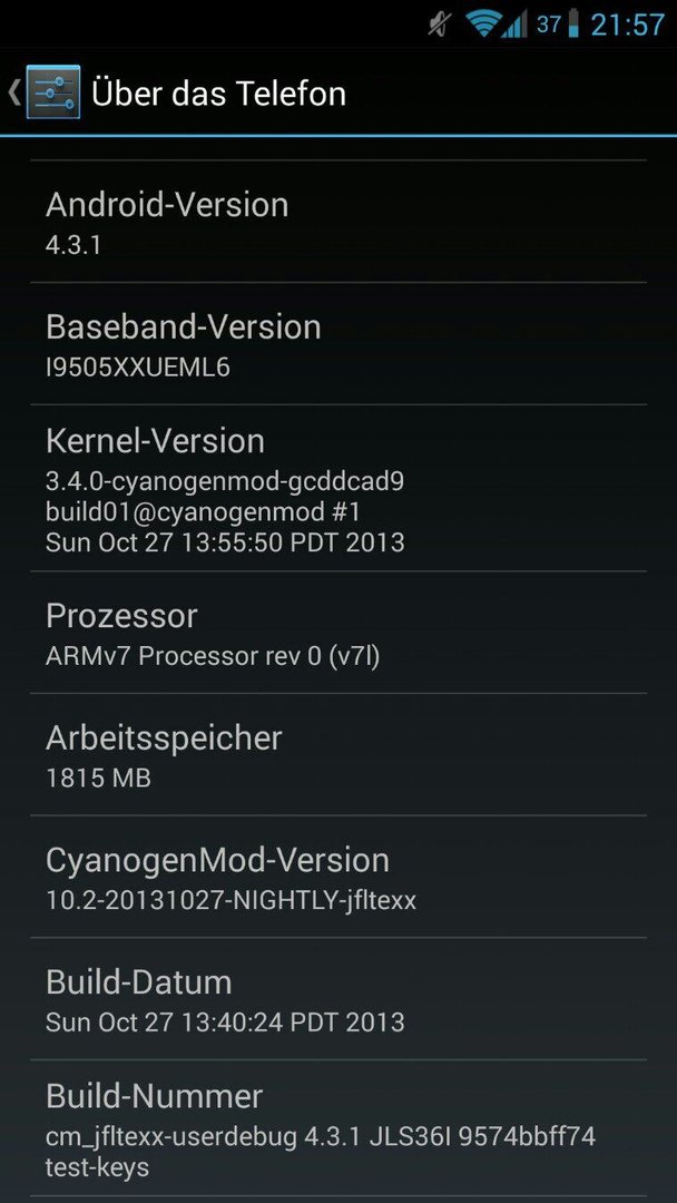

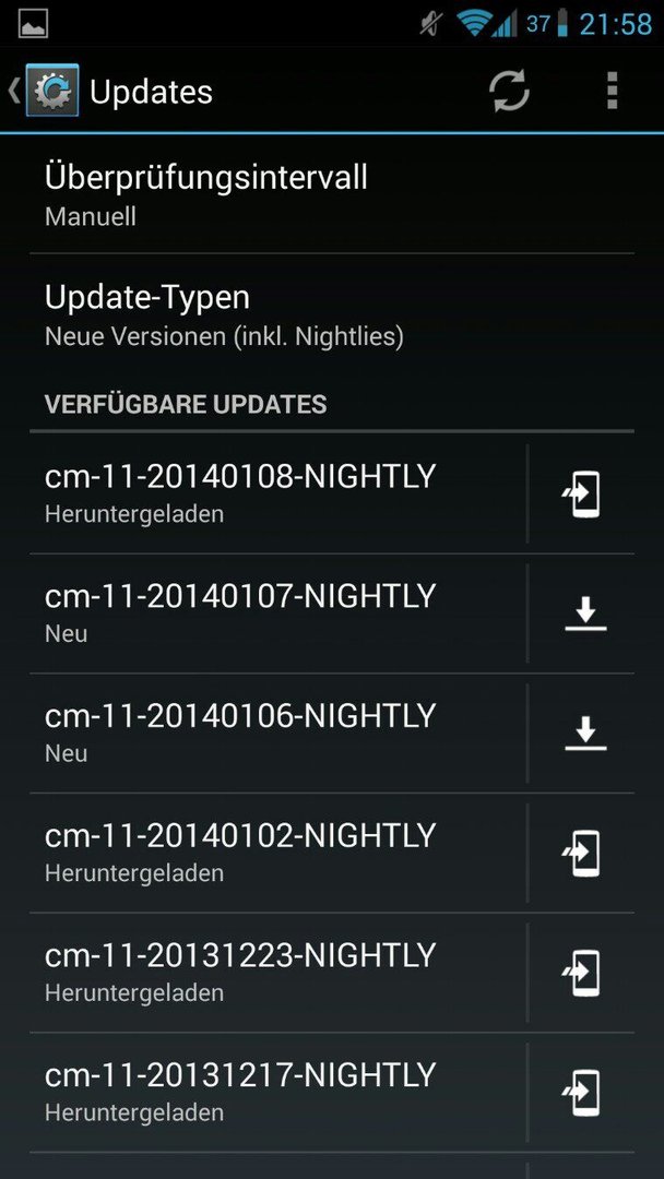

Warum steht bei meinem nightly cm 11 unter Telefon Info Android 4.3.1 und nicht 4.4.2?
Da steht cm 10.2
Du hast die cm 11 heruntergeladen direkt 10 Stück ^^ ...
Steht ja da heruntergeladen
Warum steht bei den nightlys dann cm-11? Und nicht 10.2?
Wie gesagt da steht nur das du 6 nightlys von cm 11 geladen hast ... Aber nur laden heißt ja nicht das die installiert ist... Du hast die einfsch nur heruntergeladen ... Aber deine Rom ist cm 10.2 Android 4.31 vom 27.10.2013
Hmmmm, also dann vom cm11 thread das rom nehmen was....? Stabel genug die 4.4.2er Version?
Du hast die doch schon auf dem Handy einfach flashen aber mit full wipe
Wichtig recovery cwm 6.4.4 drauf haben ....
Und dort flashen Rom liegt ja BeO dir im ordner cmudater ... Und dann die nightly flashen
Die zeigt mir trotzdem immer 4.3.1 und nicht 4.4.2
Einfach auf des Symbol mit dem Pfeil und dem Handy drücken dann wirds geflashed vorher aber data und chace wipe und ja die cm 11 is aktuell stabil genug für den Alltag ;)
Mach ich doch immer, untrusted zip im recoverymodus flashen. Geht doch immer vollautomatisch, oder nicht?
Wenn nicht, im welchem Ordner find ich die downloads nightlys?
Lade dir die gapps für 4.4.2 boote ins recovery wenn du 6.4.4 drauf hast und gehe auf wipe data factory reset dann Format symstem dann. Install ZIP Form sdcsrd choose ZIP Ordner cmupdater nighlty anwählen dann da selbe mit gapps neu starten und fertig ....
