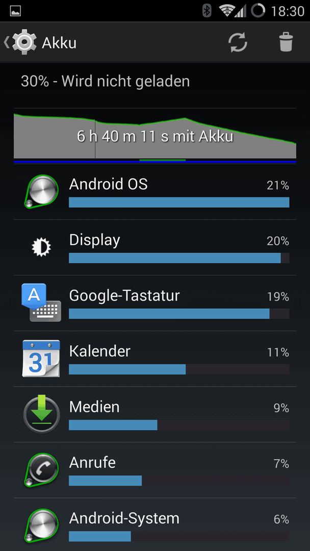

so, Nigthly mal wieder geflasht. Keine zusätzlichen Apps installiert.
Nun schaut euch den Akku an, nach 6Std und 40 Min. nur noch 30%.
Eine Stunde später 14%.

Warum Full Speed. Ich habe nichts verändert.
Wo sollte man es einstellen können?
Unter Leistung
tut mir leid, ich finde bei mir keine Leistung.
Hättest für einen 65jährigen noch einen Tipp?
Ich glaub ich werde zu alt für diese Spielerei.
Vielen Dank.
Einstellungen > Leistung > Prozessor > Governor
Einstellungen > Leistung > Profile
