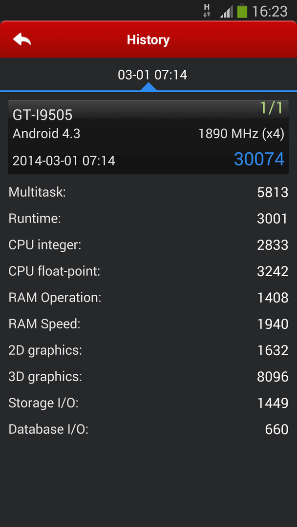

Auf Grund das ich ein S4 zur Garantiereparatur versenden muß, habe ich eine Stock Rom ( Jelly Bean 4.3) aufgespielt.
Da ich schon seit langer Zeit auf unseren Handys CM installiert habe, hat es mich mal gereizt Antutu über eine Original ROM laufen zu lassen.
Ich war erstaunt über das Ergebnis :ohmy:

Und was soll uns das jetzt sagen?
Ich war erstaunt, dass die Stock gar nicht mal so schlecht programmiert ist, obwohl die ROM so aufgebläht ist. Teste doch mal die CM mit Antutu :winki:
Samsung cheatet doch :p
Btw. hab die nightly 0301 installiert und die läuft besser als die M3 und die 0224. Andere hab ich nicht probiert.
@Werra
Hast Du die Antutu X vom 10.02. benutzt?
Stock roms sind so programmiert bei bechmarks unrealistische im Dauerbetrieb nie zu erreichende performance zu zeigen .....
Hat mit dem realen nutzen nichts mehr zurun
Reaktionen: Androidsuchti
Deswegen ja die Antutu X, die soll das verhindern können.
