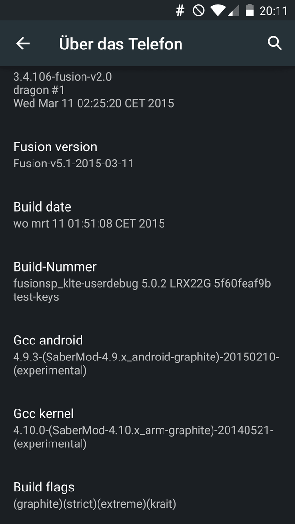

Nein das ist nicht richtig läuft super
Sehe ich auch so. Alles bestens.

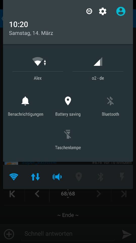

Gibt es schon ne Idee wegen dem Problem mit Power Toggles und dem ein/ausschalten von mobilen daten und Gps? Das man halt immer nur in die Einstellung weitergeleitet wird und es dort ausschalten muss, anstatt es wie noch bei der 28er version direkt ausgeschaltet wird!? liegt das jetzt an der rom oder an nem fehlenden update von power toggles !? :)
Sonst kann ich erstmal sagen das wieder alles relativ rund läuft :)
Schön.
Du darfst die Toogles nicht lange halten, sondern nur kurz darauf tippen.

super_extreme schrieb:
Schön.
Ich spreche jetzt nicht von den toggles die oben von der Rom sind sondern von dem Programm Power toggles was dir die extra leiste einblendet und egal wie kurz oder lang ich da drücke ich komme immer in die Einstellung um es auszuschalten.... Auch bin den Standard toggles ist das so
Hättest du ein Video?
Hier hab dir mal n Screenshot gemacht da siehst du einmal die original toggles und es mal darunter die leiste von Power toggles und die würde ich gerne weiter nutzen, da die komfortabler ist finde ich. Und bei der 28er Version lief auch noch alles ohne Probleme. Aber sobald ich jetzt auf das mobile Daten oder GPS Icon klicke werde ich in die Einstellung geleitet
Wie hast du die aktiviert?
Reaktionen: dadonali
