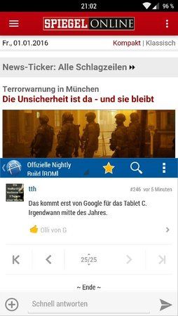

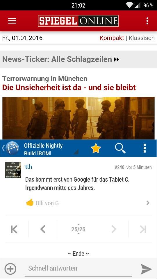

Marshallow soll ja multiwindow können weis einer wo man das einstellen kann?
Entwicklermodus und Mehrfachfenstermodus
Reaktionen: Olli von G
Das kommt erst von Google für das Tablet C. Irgendwann mitte des Jahres.
Sorry das wusste ich nicht, das man es über die build aktivieren kann.
Ich auch nicht sieht aber cool aus. Habe es direkt aktiviert
Hab das auch mal aktiviert.. Aber wie funktioniert das?! Bei mir jedenfalls nicht automatisch
Wenn du deine recent apps auf machst hast du noch einen zusätzlichen Button.
Reaktionen: Westpole
