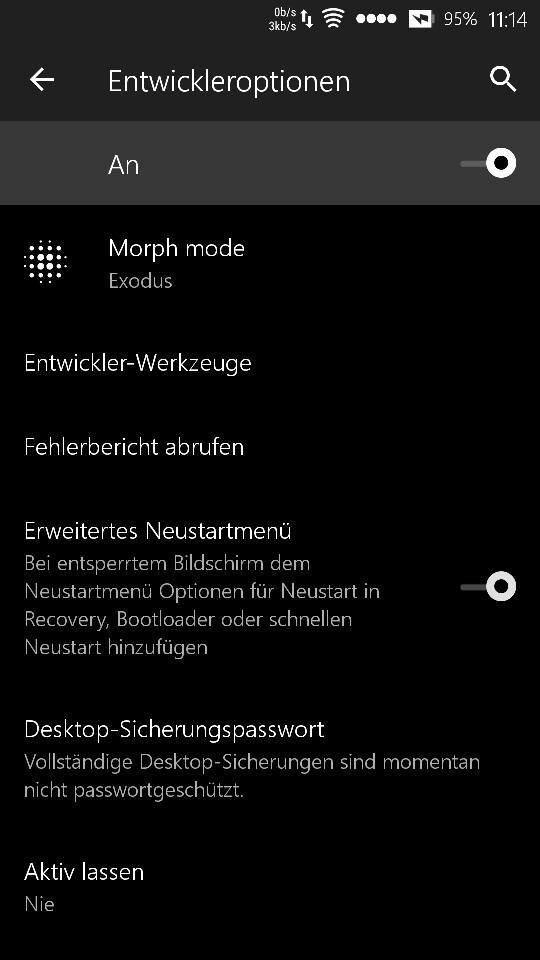

Was ich nur nicht find ist das Boot Menü zum recovery zB.
In der Exodus ist das auch nur möglich über den Klammergriff ich nutze daher auf cm immer den twrp manager.
Edit:
Halt stop schau mal in dem Entwickler modus und dann sollte da erweitertes Neustartmenü stehen
So sollte es stehen
