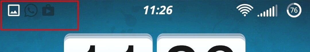

Da dies ja vom 09.03.16, wollte ich mal nachfragen ob ich da irgendwas vepasst habe ? :) Benachrichtungsicons sind bei mir immer noch SCHWARZ. Bei einem dunkleren Wallpaper ungünstig :)
@MightGuy
Also irgendwie hast du da etwas verstellt/installiert, da die Empfangsanzeige in CM13.0 original nicht so aussieht wie auf deinem Screenshot.
Ich denke hier liegt auch irgendwo der Grund, wieso deine Benachrichtigungsicons dunkel sind.
Stelle das mal wieder auf Stadard zurück, dann sollte es funktionieren ;)
Teilweise korrekt. Natürlich hab ich da mit xposed etc. nachgeholfen. Das dachte ich nämlich auch erst, das es damit zusammenhängen muss, aber wenn ich xposed inkl. aller "mods" abschalte und es original CM-Style ist, das gleiche Problem!!!
NACHTRAG:
Kommando zurück, hab nun den Übeltäter gefunden :) Nach dem ich xposed nochmal aus hatte waren nun alle Symole dunkel , inkl. Uhr. Es war eine Einstellung im Nova Launcher (Einstellungen/Erscheinungsbild/dunkle Symbole). Alles alles gut :) Vergesst meinen Post :)
