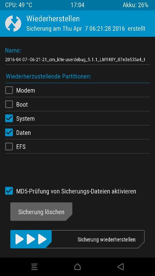

Wie sieht es aus wenn ich eine Sicherung erstelle. Im Recovery gehe ich auf Sicherung und wenn ich überall ein Haken setze und will später die Sicherung wiederherstellen, geht das zwar bis 100% aber dann geht nix weiter und ich muss ein Warmstart machen. Also wenn Sicherung was muss gesichert werden bzw. wo muss der Haken gesetzt werden. Und was ist wenn ich nach der Sicherung TWRP aktualisiert habe. Klappt die Herstellung auch wieder oder muss ich TWRP auf den stand bringen als ich die Sicherung erstellt hab. Hab CM13 als System.
Also warum warmstart kann ich auch nicht sagen, aber du kannst ein altes Backup mit neuer TWRP wiederherstellen.
Und darum geht es ja. Es läuft bis 100% durch und dann geht nichts weiter. Kann weder zurück nichts neu starten. Muss aber dazu sagen das ich überall ein Haken setze.
Bearbeitet von: hagex - Grund: Direktzitat entfernt
Reicht wenn du bei
system ( stellt cyanogenmod wieder her)
Daten (apps und deren daten)
Den haken setzt

Kann ich oder muss ich das System in der Recovery vorher löschen bevor ich mein Backup wieder herstelle.
Nein, das macht die Recovery bei der Wiederherstellung automatisch bevor das System aus der Sicherung wiederhergestellt wird.
