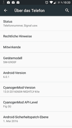

Also irgendwie stehe ich auf dem Schlauch...nachdem Update gestern hing mein Gerät im Boot loop fest...so dann hab ich nun die Version von 04.06 drauf..aber irgendwie ist nun der Button für die Updates verschwunden...oder bin ich nun zu blöd zum den wieder finden

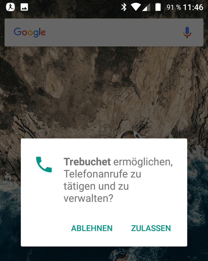

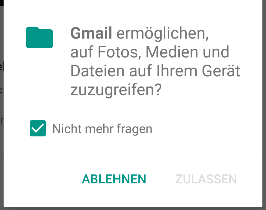

Hallo Freunde,
brauche dringend eine Lösung, sonst die Funktionalität vom Telefon langsam unerträglich wird.
Es erscheint ständig fast für jede Anwendung eine Sicherheitsverifikation, siehe Screenshots, lassen sich aber nicht durch "zulassen" weg klicken (die Schaltfläche "zulassen" reagiert nicht), bzw. wenn man Häkchen "nicht mehr fragen" setzt, dann wird "zulassen" ausgegraut, so bleibt nur ein Weg immer direkt in die Einstellungen gehen und da unter Apps für jeweiliges Programm die Rechte zu vergeben.
Wie kann ich das fixen bzw. abschalten?
Für alle Tipps werde ich sehr dankbar

@gramos
Ich hab dein Screenshot im Beitrag als Anhang eingefügt, weil zu groß im Text... Bitte das nächste mal drauf achten :winki:
Die Update-Option ist nicht unter "Über das Telefon" sondern in den Cyanogen-Mod-Einstellungen. Das ist die Option weiter oben, unter den Verbindungseinstellungen. Da müsste in einer Unteroption die Update-Möglichkeit sein.

Welche Super-User App hast du installiert... Die Standard von CM oder Super SU. Wenn SuperSU, dann lösch diese mal bitte, flashe CM nochmal, aber nur mit der Standard-SU. Ist das Problem dann immer noch, würde ich mal einen Full-Wipe durchführen...
submain schrieb:
@cobus
jo, danke, SuperSU entfernt, dasselbe Mist, aber bzgl. Standart-SU habe nicht ganz verstanden, ich habe twrp mit odin drauf gepackt, gewippt wie in der Anleitung, und dann CM Image von SD Karte installiert, wie gesagt funktioniert einwandfrei alles, nur wenn so eine Sicherheitsverifikation Meldung kommt ist die Schaltfläche "zulassen" nicht aktiv, reagiert auf touch einfach nicht, ablenen aber funktioniert.

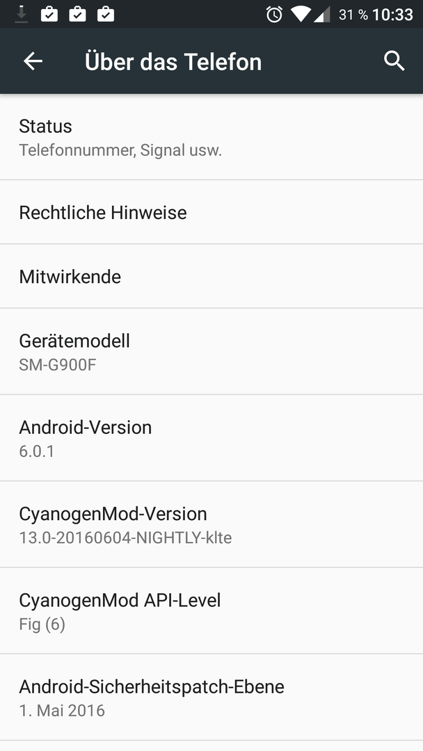

Also bei mir ist die Update Funktion da
siehe Screenshot im Anhang

OK, dann ist die Updatefunktion im CM unter Telefoninfo... in CM basierten ROMs ist die meistens in den Extra-Einstellungen
