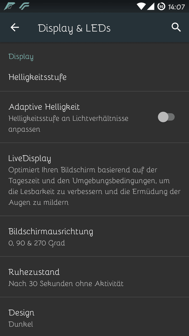

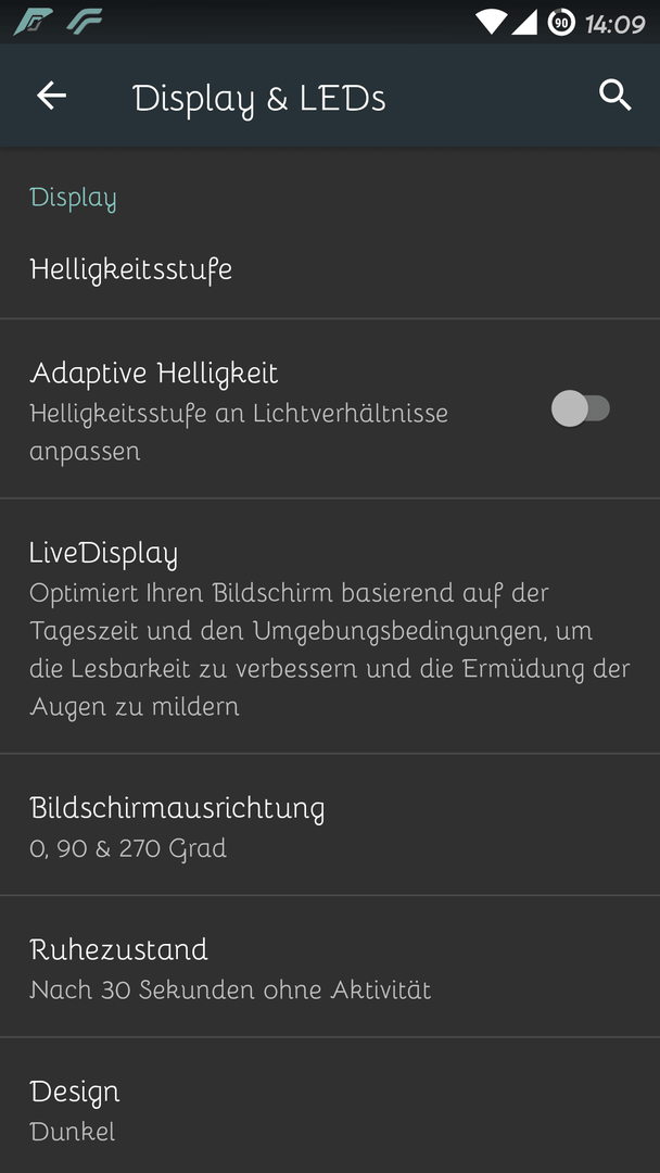

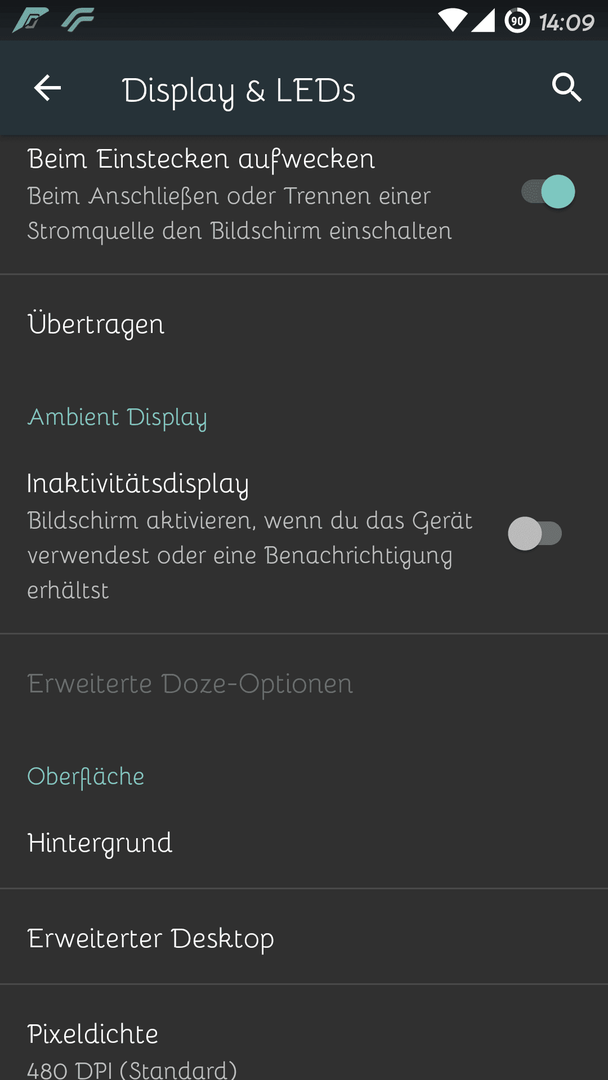

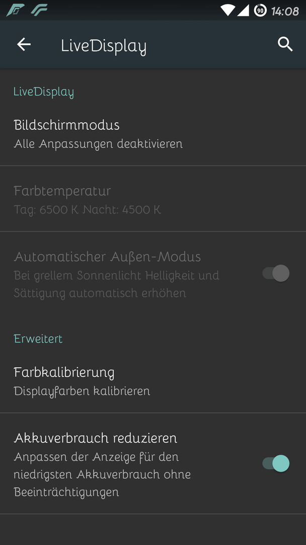

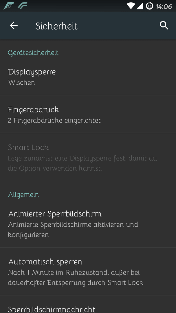

@submain Ich werde auch mal den Bootloader und Modem aktualisieren. Hast du das Blinken nicht. Wenn ich den Sperrbildschirm ausschalte habe ich trotzdem das flacktern des Displays-
Ich hab das blinken nur beim telefonieren und da stört es mich nicht... Achja, und gelegentlich wenn ich aus dem Energie Sparen Modus in den normalen Modus wechsel. Aber dann auch nur, wenn das Phone länger als 7 Stunden im Energie Sparmodus war. Auf dem Sperrbildschirm überhaupt nicht... Ich hatte mal die Vermutung geäußert, dass es evtl. mit der Display-Sperroption zusammenhängt. Ich hab Screenshots von meinen Einstellungen gemacht, kannst ja mal schauen, ob das Blinken des Display bei dir weg ist, wenn du die selben Einstellungen nimmst, wie ich.
Kattina schrieb:
@submain um ehrlich zu sein, ich hab den bootloader noch nie bewusst gändert. und um noch ehrlicher zu sein, bin ich nichtmal sicher, ob/wo ich das ablsesen kann. falls es die baseband version ist, hab ich die G900FXXU1BOJ1. ich hab jz erstmal wieder cm 12.1 drauf und das läuft super. full wipe hab ich 2 mal versucht, ohne erfolg leider. in deinem tutorial steht, dass ein bootloader fast immer läuft...also kann ich jz auch einen mm bootloader flashen und falls resurrection danach immer noch nicht läuft, einfach wieder cm 12.1 nehmen? Bei der Erstinstallation ist es allerdings immer von Vorteil BL und Modem des selben Builds zu laden...meinst du damit dass beide die gleicht endung haben sollten zb CPB2? oder einfach, dass beide für zb marahmallow sind und nicht eins für lollipop und eins für marshmallow?
erstmal sortieren...
Wo du von Stock-ROM (Samsung-Firmware) auf CM / Custom-ROM gewechselt bist, hast du bestimmt einen Bootloader installiert. In der Stock-ROM ist BL & CP ja bereits integriert und die laufen, meines Wissen, nicht mit Custom-ROM´s. Baseband ist das Modem, da kommt es drauf an, mit welchem die Verbindung/Datendienst/BT etc. am besten ist. Bei manchen ist ein älteres besser und bei anderen das neuste. Kommt auch auf dem Anbieter drauf an. Deine Version (BOJ1) ist OK und auch aktuell (CM13). Wenn deinen Funk-/Datenverbindungen & Kamera problemlos und ohne Einschränkung läuft, dann brauchst du kein neues. Es sei denn, beim flashen wirds zerschossen. Dann einfach das selbe nochmal installieren.
Wenn das Telefon normal bootet und die alternative OS-Auswahl (Recovery, Downloadmodus, ROM) funktioniert, dann ist dein BL in Ordnung. Wenn der falsche BL drauf ist, dann startet es nicht (Bootschleife) oder alternative OS sind nicht aufrufbar, Das der BL fast immer läuft bezog sich darauf, solang dein Telefon bootet ist alles OK. Ein neuerer BL kann evtl. den Bootvorgang beschleunigen. Allerdings steht ja auch in dem Tutorial drin, dass alle CM-Versionen vor dem 01.06. nicht mit einem MM BL (G900FXXU1CP**) funktionieren. Die CM-Builds nach dem 01.06. funktionieren mit LP & MM BL.
Genau, mit selben Build meinte ich die mit den selben Endungen. Allerdings, soo wichtig ist das auch nicht. Im Grunde ist es egal, ob BP & CP vom selben Datum oder unterschiedlich sind. Hauptsache es läuft, sag ich immer.... Wenn man diese neu installiert, muss man halt testen... Wenn dann was nicht mehr rund läuft am Phone, einfach andere Versionen flashen.
Wer in einer ständigen Bootschleife steckt, aber ein Nandroid-Backup hat, wo das Phone noch lief, sollte erstmal auf die vorhergehende Version wiederherstellen. Dann sollte es ja wieder, mit der älteren RR-Version, starten. In der Boeffla-App die Option "Rom-Update überleben" deaktivieren. SELinux-Status auf "moderat" stellen (Entwickleroptionen => "Strikter Modus aktiviert" deaktivieren). SuperSU löschen (falls jemand drauf hat)...
Dann Recovery starten, mit Boeffla-Restore den Boeffla-Kernel vom System entfernen, nochmal das neuste RR Build installieren inkl. Cache-/Dalvikwipe, neustarten. Apps einlesen lassen, evtl. Akku kurz raus.... Somit ist erstmal der Standardkernel drauf und die Restdaten vom Boeffla alle runter. Wenn ohne Probleme gestartet, dann bei Bedarf den Boeffla nachinstallieren.
Achso, was mir grad aufgefallen ist... in den Entwickleroptionen gibts haufen Einstellmöglichkeiten, zwecks GPU, Display, Anzeige, Rendering etc... Hier evtl. paar Optionen ändern. Bei mir ist GPU-Rendering aktiviert, der Rest was GPU betrifft deaktiviert. Vielleicht verschwindet das flattern, wenn in diesen Einstellungen was verstellt wird.... In der Boeffla-App bei GPU-Settings als Governor "msm-adreno-tz" wählen, Touch-Wake beide Optionen off, System-Optimierungen auf "Boeffla tweaks" stellen. Vielleicht bringt das ja was, wer es noch nicht probiert hat.
