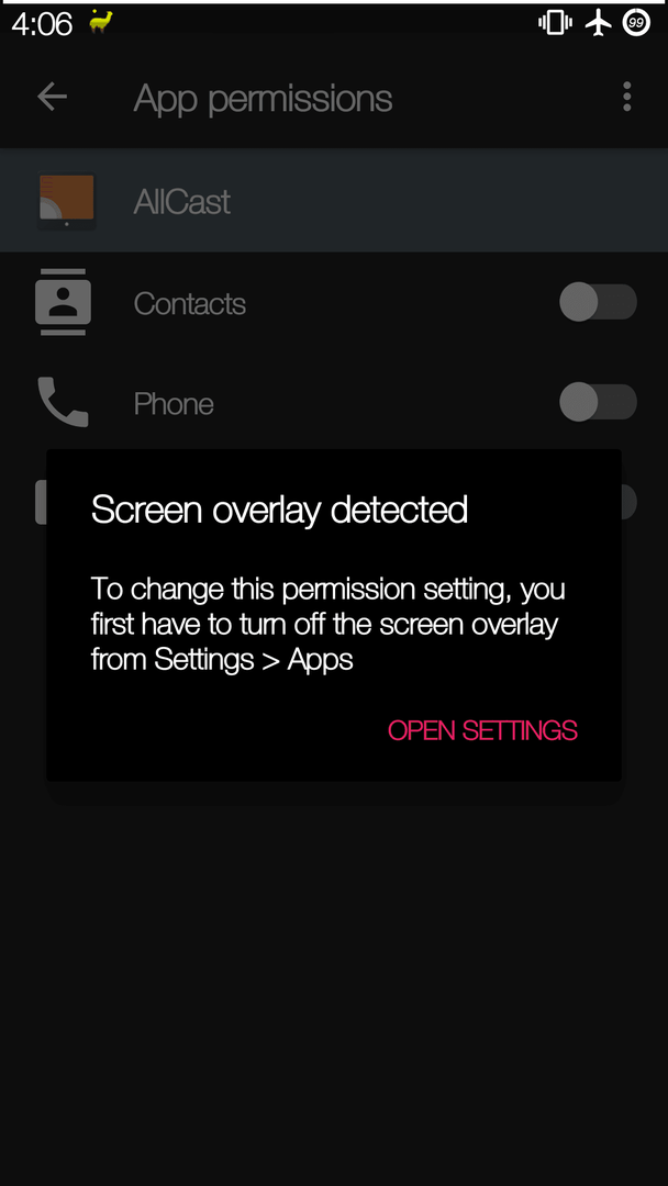

Hallo, ich habe lange Zeit mit der folgenden Fehlermeldung gekämpft...ab ende war ein einfacher Schalter, welche in meinem Fall umgelegt werden musste.
Wenn ihr auf "Einstellungen öffnen" geht kommt ihr zu den Einstellungen wo man auf App Ebene das "über andere Apps anzeigen" ein und ausschalten kann.
Im Netz findet man Anleitungen bei denen es heißt, man solle eine nach der anderen ausschalten und schauen ob es geht...hatte alle, bei denen es möglich war aus und immer noch das Problem. Dan hieß es man könne im abgesicherten Modus die Rechte bei der App setzen, da im abgesicherten Modus alle 3rd Party Apps deaktiviert sind...also auch sollte, welche die Warnmeldung verursachen können....ging leider auch nicht.
Dann habe ich mir mal alle Einstellungen angeschaut und irgendwann gesehen, dass ich ja die App Circle Bar aktiviert hatte....deaktiviert und siehe da die Warnmeldung war weg.
Wenn ihr also mal den Fehler bekommt....schaut als aller erstes ob
* App Circle Bar
* Gesten überall
* Holo (glaube ich)
* Pie
deaktiviert sind. Also alle Einstellungen, bei denen eine Funktion aktiviert wird, welche über den Bildschirm zeichnen kann,

Diese nervige Fehlermeldung erscheint bei mir jedes mal wenn "HALO" aktiviert ist...[emoji52]
@Blackjubel könnte man das irgend wie fixen?
Bearbeitet von: hagex - Grund: Bild gespoilert, Gruß von hagex
Redest du von Display overlay...?

@DarkSouls21 hast du mal eine Nachricht über deiner Nachricht geschaut? ;) Da gibt es nix zu fixen...ist so von MM. Wenn die Rechte ändern willst und eine App oder Funktion ist aktiv welche über andere Apps zeichnen kann, wie das bei HALO ist, bekommst du diese Meldung.
Musst erst die App oder Funktion deaktivieren und dann kannst du das Recht ändern.
