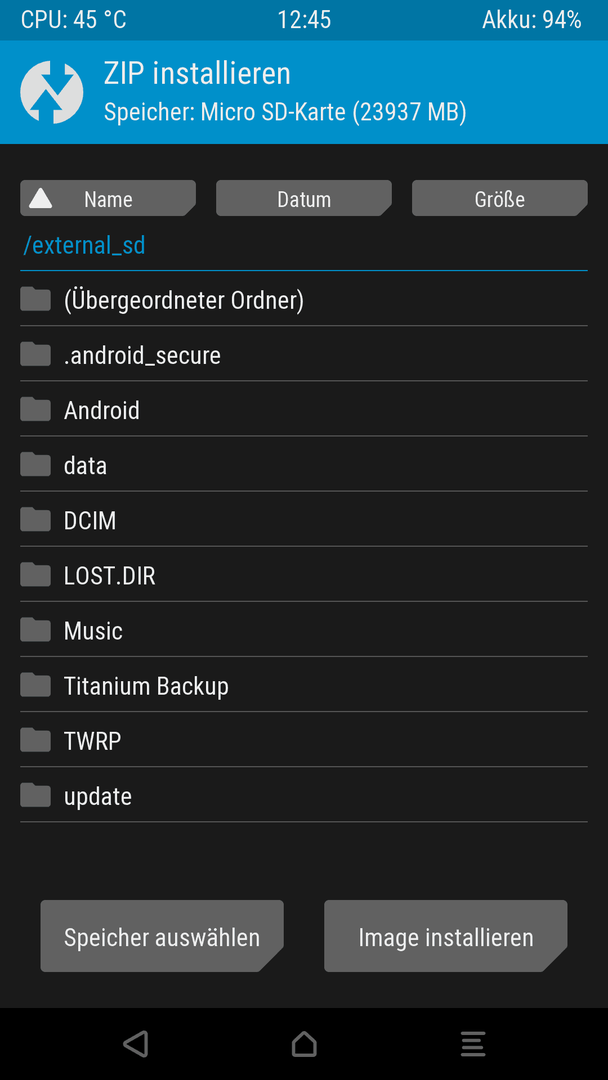

submain schrieb:
Du kannst im TWRP 3.0 nur mit einer temporären SD-Card arbeiten. Also nicht mit der, die bei Marshmellow in deinem Handy ist. Wenn du von einer externen SD flashen willst, dann musst du vorher die Karten wechseln, damit die andere von TWRP erkannt wird. So mach ich das immer...
Du kannst aber per ADB Sideload mit einem speziellen Windows-Tool, vom Rechner auf das Handy zugreifen wenn es per USB mit dem PC verbunden ist.
Eine andere Möglichkeit ist, aus dem priv-app Ordner (Systemverzeichnis) heraus zu flashen. Musste aber das ganze im TWRP einbinden und vorher, im Marshmellow, die Schreibrechte für diesen Ordner freischalten, wenn es nicht schon ist.
Ich glaub, das war so... bin mir aber nicht mehr ganz sicher, weil ich diese Möglichkeit erst einmal, ganz am Anfang, genutzt habe. Seitdem mach ich alles mit ner extra SD im Recovery.
Den Tipp mit dem sideload werde ich mal probieren. Hatte aber mal das Problem, dass das Handy unter adb nicht erkannt wurde wenn ich im recovery war.
Meine sd Karte ist nicht als interner Speicher eingebunden. Sollte also zugreifbar sein zum Flashen.
steje42 schrieb:
Bei mir funktioniert das nicht. Habe nun nach allen Einstellungen gesucht. Ich würde sagen kann man nicht...
Vielen Dank, schade. Dann werde ich wohl bei meinem etwas älteren recovery bleiben solange es funktioniert.
Kann ich nicht bestätigen. Bei mir läuft das Recovery wie gewohnt.

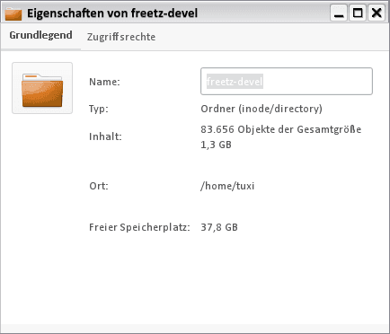

Meine SSD ist wohl zu Klein. Denn in meinen Rechner (Laptop) befindet sich nur eine 60 GB große SSD. Und die ist zu ca. 50% belegt.
Das ist bisschen wenig ...
Zum Backen der Firmware für die Fritzbox (Freetz) reicht es ja, da es ja nur 1,3 GB benötigt. :lol:
Sonstige Daten werden auf einer externen 1 TB-Platte gespeichert.

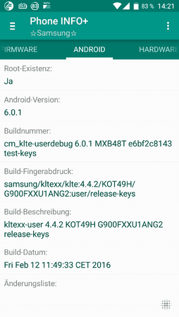

Nach dem Update ist mein Root verschwunden :confused2: Muss ich mein Handy wieder neu rooten?
Hast den root angemacht Einstellungen , Entwickleroptionen ,Root-Zugriff ?
Ja hab ich gemacht :winki: Hab gerade mein Backup geladen aber der root ist ganz verschwunden :crying:
was hast den noch so gemacht neuen twrp oder so was ?
Oder nur Rom geflasht ?
Seit wann ist es oder hast es mit bekommen besser gesagt ?
Hab twrp drauf. Hab vor paar Tagen den Bueffla-Kernel installiert. Gestern hatte ich noch Root. Hab das gerade nach dem Update gemerkt als ich den luckypatcher öffnen wollte.
SuperSu hast , ist auch da ?
twrp die neue 3.0.0 ?
Hab noch die twrp 2.8.4.0. Ich versuche gleich die 3.0.0 zu installieren.
Supersu App ist bei mir verschwunden.
deswegen hast kein root wen die nicht da ist .
Hab die vorhin geladen. Die hat mir auch angezeigt, dass ich kein Root habe. Hab jetzt nochmal mein Backup geladen. Danach die Rom auf die aktuellste Build geupdated. Jetzt geht aufeinmal alles außer das Supersu mir nicht als Programm angezeigt wird :cursing:
Blackjubel schrieb:
New Build klte.........
Danke, drauf und läuft perfect
Dieses Entrooten muss andere Ursachen haben. Denn hier verlief das Flashen problemlos.
Versch liegt das am Boeffla-Kernel. Wie kann ich den Stock-kernel wieder flashen?
