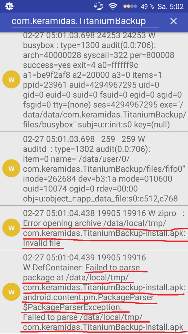

BlissPop lief eigentlich ganz gut, allerdings konnte ich hier keine Apps von der externen SD in Titanium Backup wiederherstellen, hier scheint das auch nicht zu funktionieren, obwohl ich den SELinux Status auf Moderat (Permissive) gesetzt habe und unter Einstellungen - Ort des Sicherungsordners habe ich bei Speicherort auch den Speicher des DocumentProviders gewählt. Sicherungen erstellen kann ich, allerdings nicht wiederherstellen.
Ist das bei der ResurrectionRemix auch so und ein generelles S5 Problem, dass das unter MM von der externen SD aus nicht mehr funktioniert?

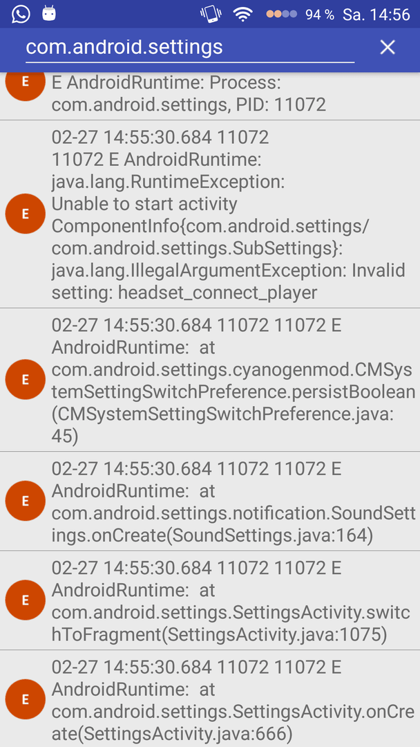

Dann schmieren bei mir die Einstellungen ab, wenn ich Versuche den Punkt "Töne" zu öffnen (Einstellungen wurden beendet).
Ich habe das System neu eingerichtet und der Fehler taucht direkt von Beginn an auf.

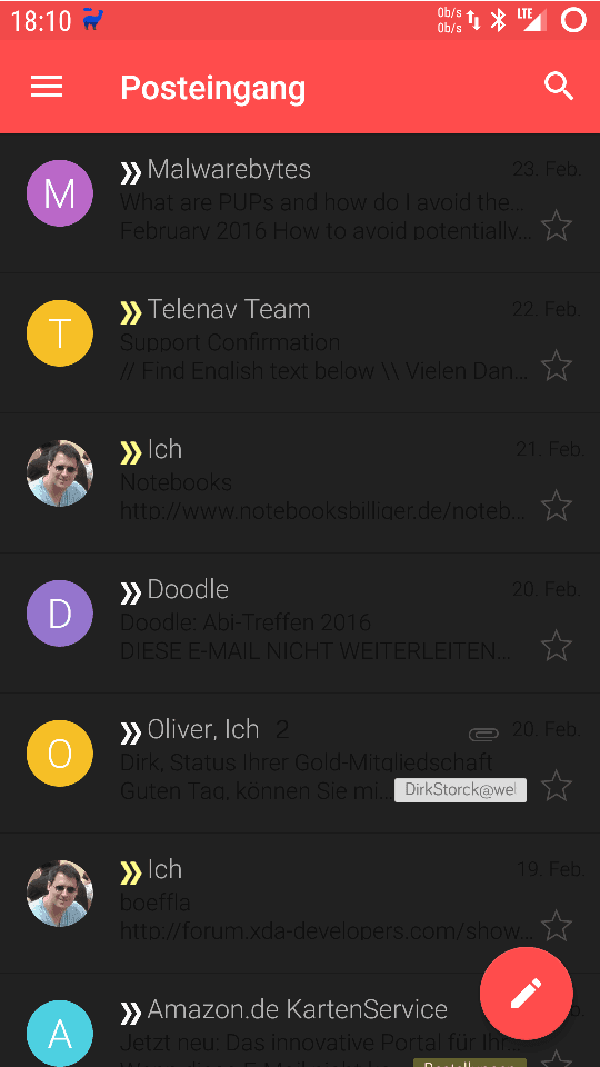

Hi. Seit ein paar Updates habe ich Probleme mit dunklen Themes welche auch Gmail themen. In der Email Übersicht habe ich dunkle Schrift auf dunklen Hintergrund.
Hat sich da vielleicht etwas geändert. Hab mehrere Themes ausprobiert.
Danke

Das Sichern auf die externe SD funktioniert ohne Probleme, zurückspielen kann ich dagegen nur die Daten, NICHT jedoch die Apps, ein Screenshot des Logcats habe ich mal im Anhang, vll. kann @Blackjubel hierzu was sagen.
Auch, ob bei euch der Punkt Einstellungen - Töne funktioniert.
Wenn ich hier drauf klicke crashen die Einstellungen, habe die Build vom 26.02. auf einem sauberen System installiert.
Habe hier ebenfalls mal einen Screenshot angehängt.
Sound fehler gefunden ...
Zu Titan.... kann ich noch nix sagen muss ich selbst mal gucken .
@ j1gga84: Hast Du das Wiederherstellen schon mit ner Update-zip bei TiBa versucht?
