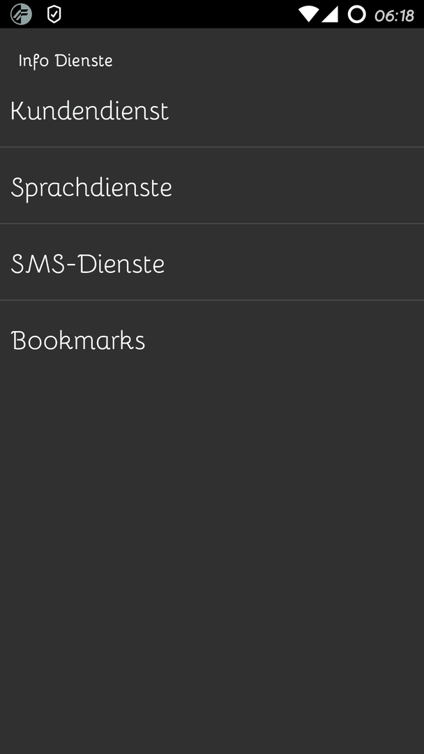

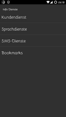

Ich möchte eure Unterhaltung ja nicht stören, Aber habt ihr eine Idee wie ich die App SIM Tool-Kit von CM12.1 auf CM 13 zum laufen bekomme? Wenn ich stk.apk lösche auf CM13 und die von 12.1 starte kackt die app ab.
Einer eine Idee für mich bzw geht das überhaupt?
Riggo
Wenn das SimToolkit so aussehen muss, wie in meinem Screenshot, dann funktioniert es ohne Probleme. Zumindest bei mir... Lösch doch einfach mal nicht diese stk.apk Datei, vielleicht funktioniert es ja dann bei dir. Oder mach ein Backup von der App auf CM12.1 und stell diese auf CM13 wieder her.

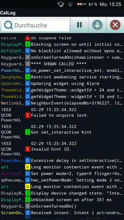

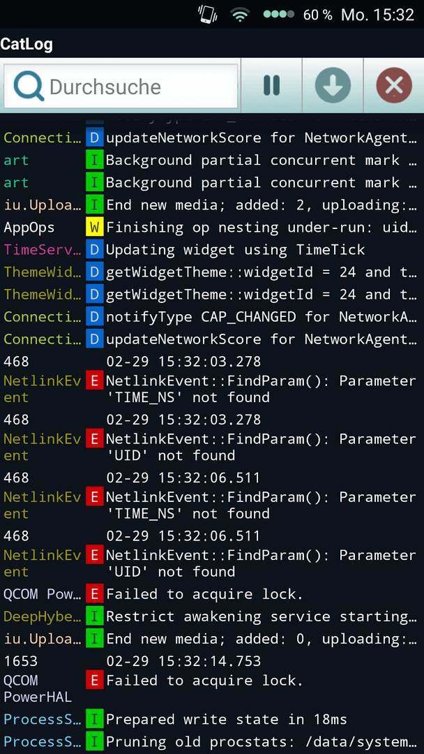

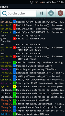

@Blackjubel

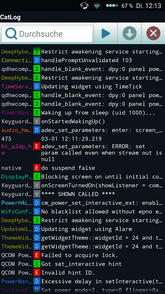

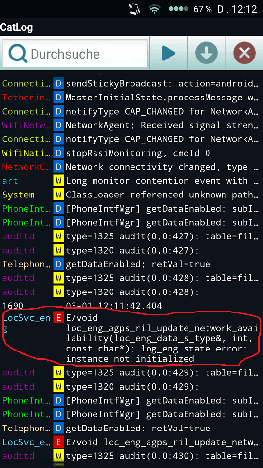

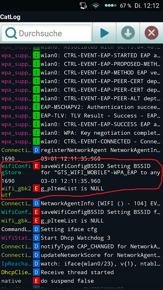

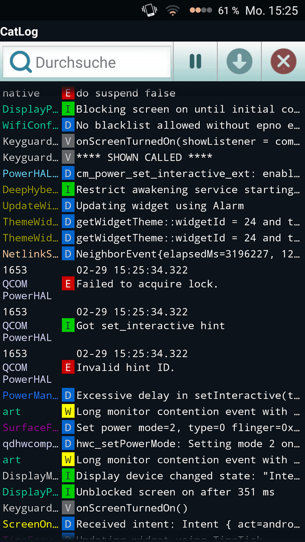

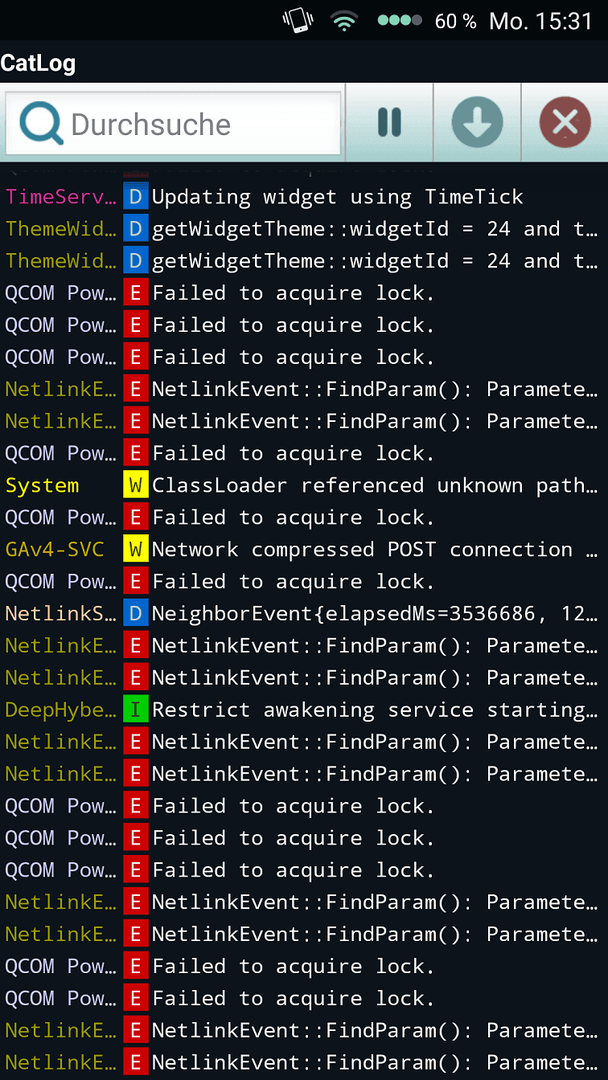

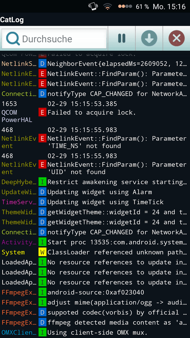

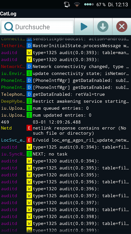

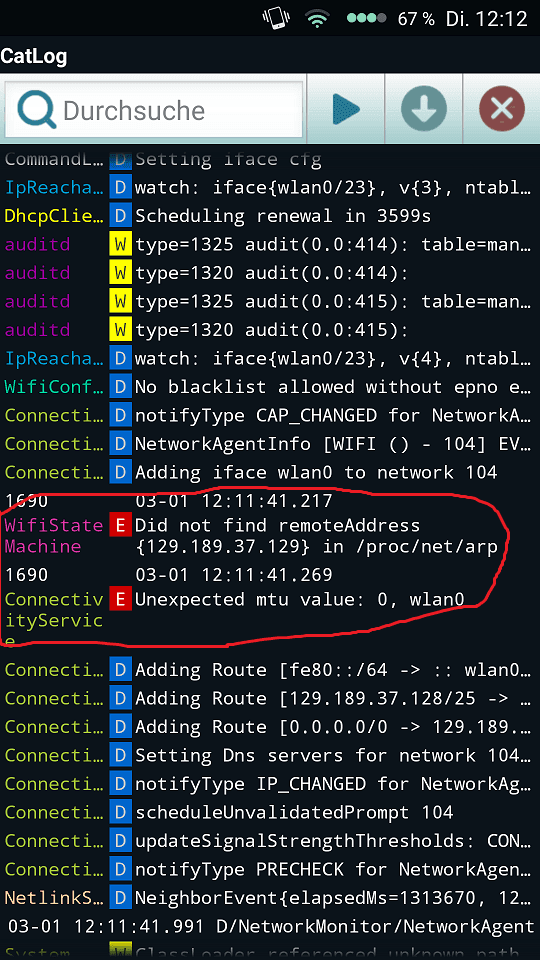

hab jetzt mal eine Weile Catlog mitlaufen lassen und dabei sind mir 2 Errors relativ häufig aufgefallen, weiß nicht, ob das CM Bugs sind, was das für Bugs sind und wo man diese 'einkippen' kann.
Screenshots habe ich mal im Anhang.
Es handelt sich hauptsächlich um QCOM PowerHAL - Failed to acquire lock und NetlinkEvent - Parameter 'TIME_NS' not found bzw. Parameter 'UID' not found, wird aber auch aus den Screenshots ersichtlich.

QCOM PowerHAL müss was damit zu tuen haben ... Gerrit Code Review
schau Später mal nach ......
heute nicht viel zeit erst abends !!!

welche app nutzt du, damit dein log so übersichtlich aussieht?
@submain
Du meinst aus den Screenshots? Das ist Catlog, ansonsten ist Logcat Extreme Pro gut, hier kann man nach App filtern.

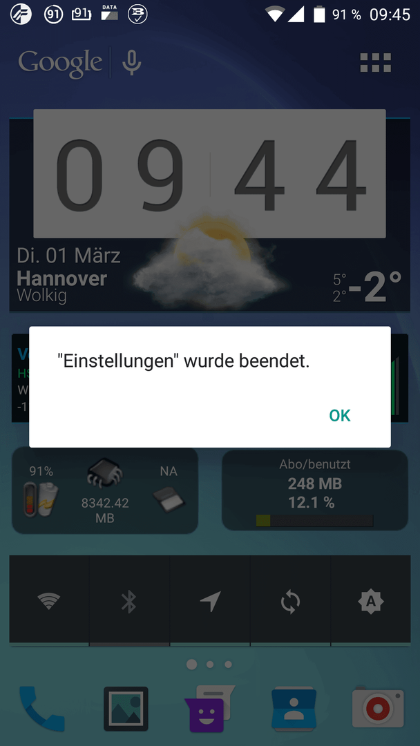

Warum werden die Einstellungen bei jedem Neustart beendet?
Ganz heimlich, still und leise gab es ein Update ;)
Habe es mal installiert und es läuft, allerdings treten die Fehler aus o.g. Screenshots immer noch auf, weiß nicht ob @Blackjubel die Patches schon integriert hat, ansonsten ist mir aufgefallen, dass nach dem Dirty Flash SuperSU zwar installiert war, ich es aber nicht mehr öffnen konnte (hatte vorher v. 2.68 installiert, unter den App Infos habe ich gesehen, dass v2.66 installiert war), ich habe dann ins TWRP gebooted und die 2.68 nochmal drübergeflasht, danach funktionierte es wieder.
Ansonsten schmiert bei mir der Punkt Einstellungen - Konfiguration - Leistung und Einstellungen - Sprache & Eingabe - Text-in-Sprache-Ausgabe -> wenn ich hier wieder zurück in Sprache & Eingabe gehe nach wie vor ab :confused2:

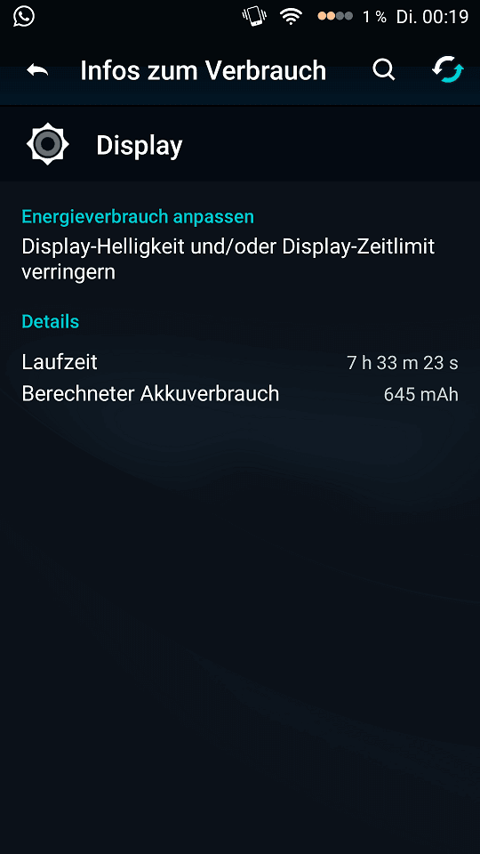

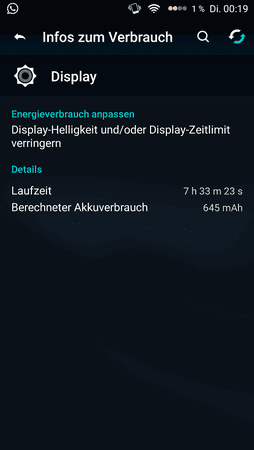

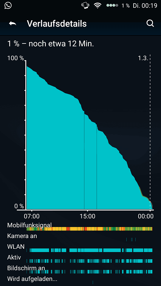

Ansonsten werde ich gleich noch ein paar Screenshots mit Fehlern aus dem LOG hochladen.
Ich weiß nicht @Blackjubel ob du, falls du da keinen Fix für findest, diese an jemanden weiterleiten kannst?
Denke das meiste kommt ohnehin von CM
EDIT:

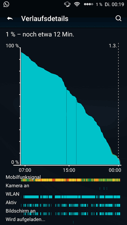

Achja, die Laufzeit ist zwar (noch) nicht so gut wie von CM12.1, allerdings wird es langsam, habe hier auch mal Screenshots angehängt :)
Bin derzeit sehr im stress ..
Ja zu 90% kommen von CM die fixe .
Heute sind viele sachen gefixt worden .
Auf viele sachen werden wir woll noch warten müssen .
@DirkStorck Recents usw wird ich so lassen .
Gute frage :sad:.
Hoffe mal hab die tage wieder bisschen mehr zeit .
Aber Privat leben geht nun mal vor .
