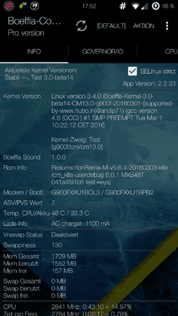

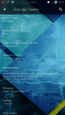

Mal eine Frage an die, die keine oder kaum WLAN Probleme haben, könnt ihr mal posten was für eine Bootloader/Modem Kombi ihr nutzt und ob ihr den Boeffla Kernel installiert habt?

BPB2 bootloader und BOL3 Modem mit Boeffla Kernel und no problems
Edit:
SELinux auf strict im Boeffla
Reaktionen: j1gga84
Hab sowohl in den Einstellungen der ROM SeLinux auf permissive als auch im boeffla kernel, vll beißt sich das? Ansonsten hab ich die gleiche Kombi wie mein Vorschreiber!?
