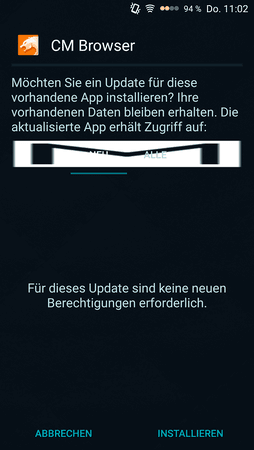

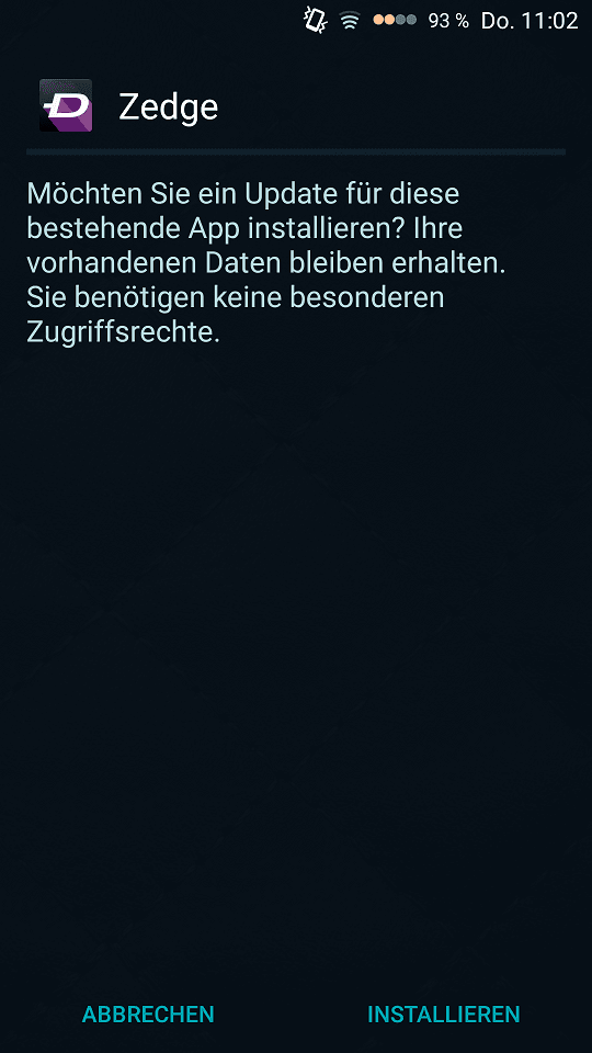

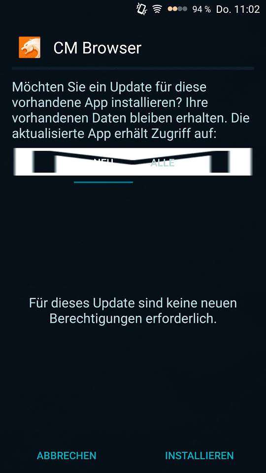

Danke für das Update,
jetzt läuft wieder alles soweit normal :)
Allerdings sieht bei mir der Installer irgendwie komisch aus (s. Anhang).
In einem Screenshot ist so ein komisches M, weiß nicht ob das vom Theme kommt.
Ansonsten sehe ich die Versionsinfos nicht.
Kann es sein, dass das an den OpenGapps liegt, da hier ein Packageinstaller enthalten ist, der bei einem ROM Update nicht überschrieben wird?
Ist es korrekt, dass der PackageInstaller unter /system/priv-app/GooglePackageInstaller liegt?
In diesem Ordner befindet sich bei mir nämlich die GooglePackageInstaller.apk, ich gehe davon aus, dass die von OpenGapps kommt.
Wie bekomme ich die weg und stattdessen den Installer aus deiner ROM?
Danke & Gruß

Ja der ist bei OpenGapps (nano) mit bei .
Ja genau da liegt er .
