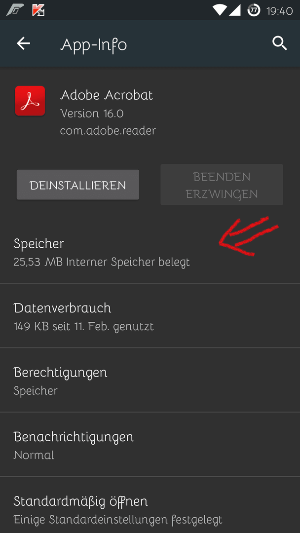

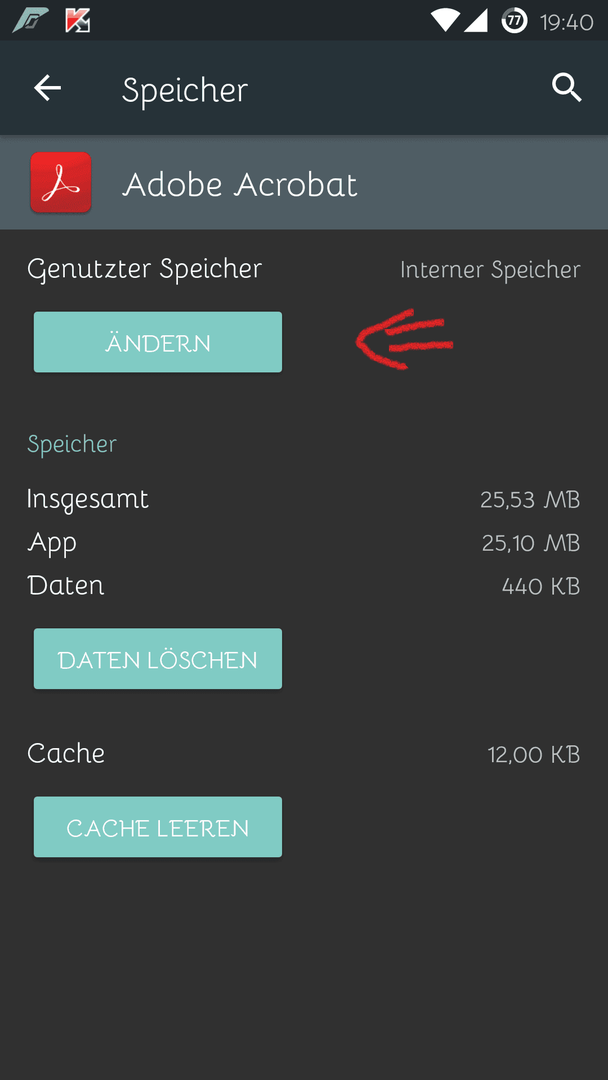

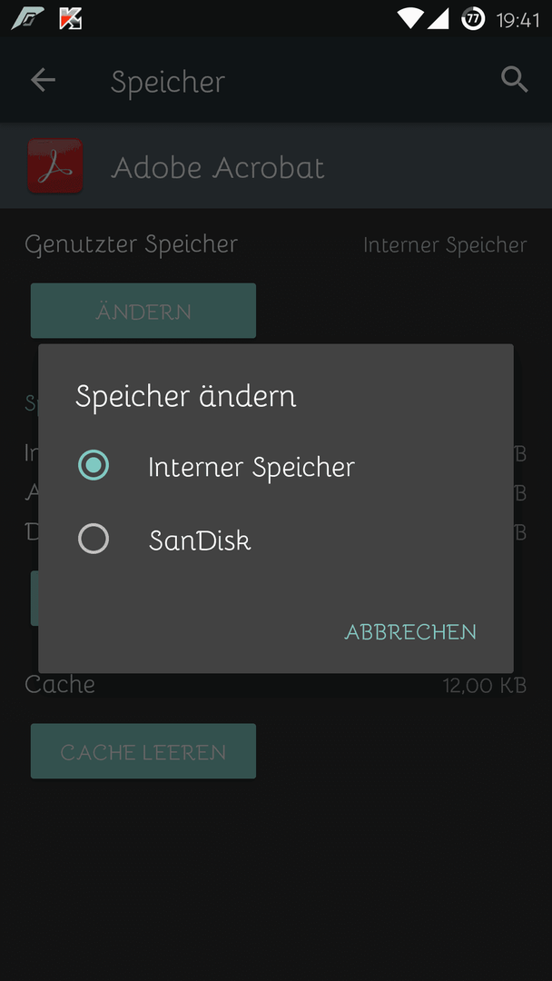

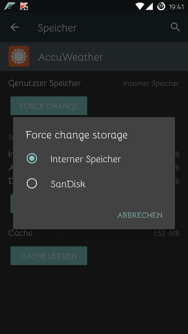

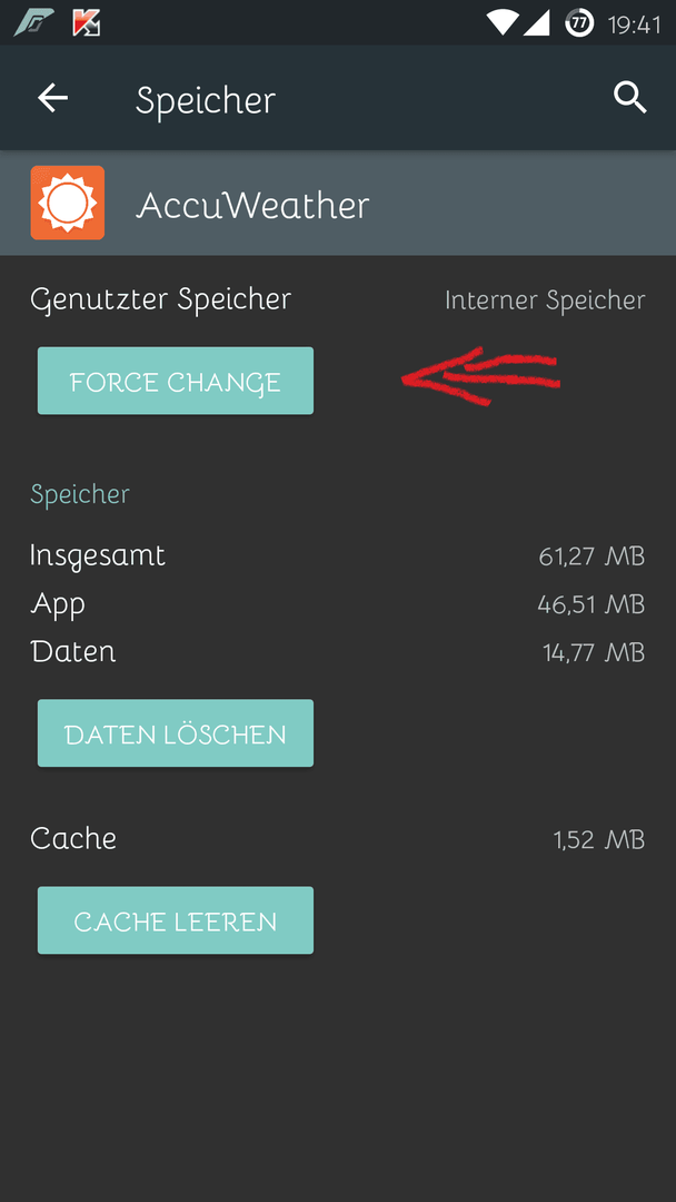

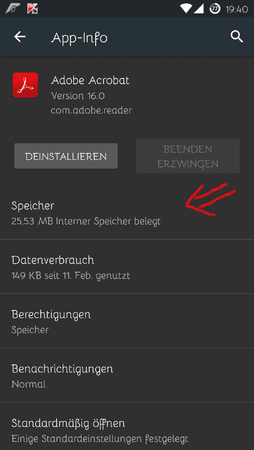

cap100 schrieb:
Aber was ich seltsam finde ist, dass man unter "App-Info" die Appdaten nicht mehr auf die SD verschieben kann. Ist das bei euch auch?
siehe Screenshot
App-Info => Speicher => Force Change (bei englischen Apps)
App-Info => Speicher => Genutzter Speicher "ändern" (bei deutschen Apps)
Die Option gibt es nicht bei Systemapps und die Apps, die ein verschieben auf die externe SD nicht unterstützen.
Hast du deine SD eingebunden oder weiterhin als echte externe SD-Card? Ich hab meine eingebunden, könnte also sein, dass die Option zum verschieben nur noch bei eingebundenen geht... Kann ich dir nicht genau sagen.

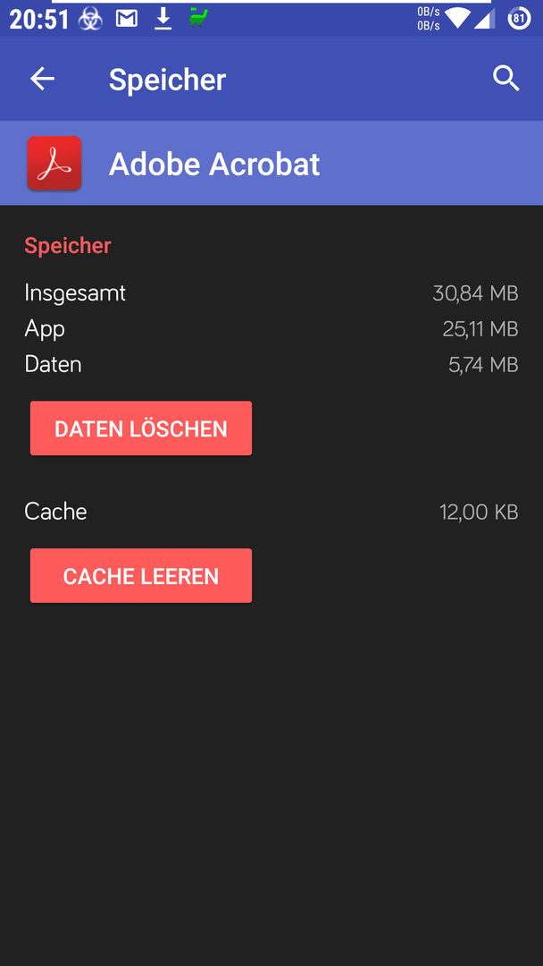

@submain kann ich leider nicht finden [emoji57]
Hmm, dann gibts diese Option zum verschieben der Apps warscheinlich nur noch bei eingebundenen SD-Karten...
Reaktionen: DirkStorck
