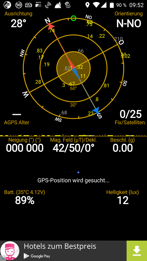

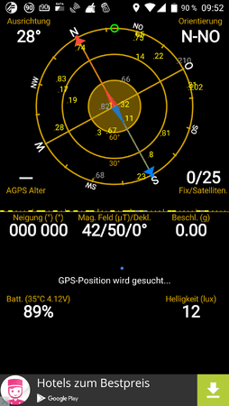

Unter freiem Himmel
Die App GPS-Test funktioniert bei mir auch nicht. Aber GPS funktioniert aber.

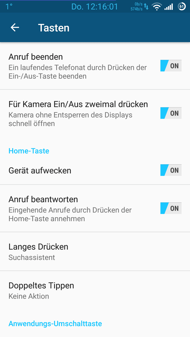

Eingehende Anrufe durch Drücken der Home-Taste annehmen- klappt bei mir nicht. Kann das jemand prüfen bitte.
Bei mir funktioniert es ja jetzt auch
hi,
wisst ihr wie ich das Ordner design ändern kann. damit es wie im 1 Screenshot aussieht?
mfg
habe ich gerade getestet. Funktioniert bei mir auch nicht.
Reaktionen: petlura
Frage habt aber bei Einstellungen , Configurations ,Tasten ...
und da Anruf beantworten angemacht ?
Steht auf an
