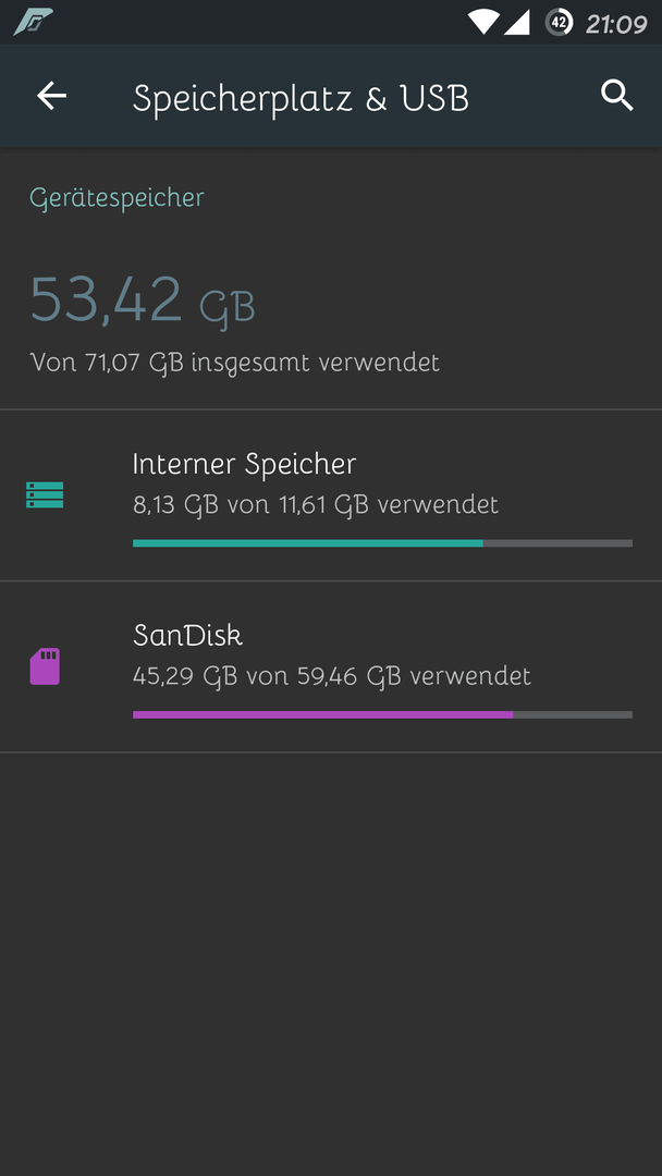

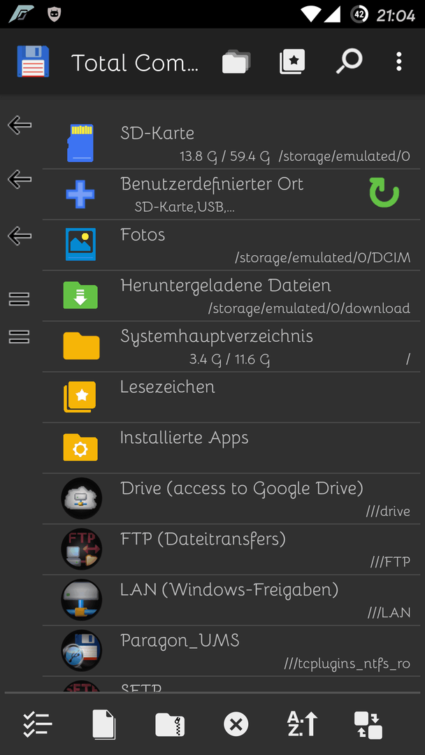

Okay also meine neue SD Karte ist jetzt als interner Speicher formatiert.[emoji106] [emoji106]
Apps verschieben klapp super ,nur kann ich leider sonst nicht mehr auf die SD Karte zugreifen ...
Weder per mtp ,noch über einen file Explorer oder sonstiges .
Ich weiß SD Karte ist ja jetzt der interne Speicher ,aber bei mir ist der interne Speicher immer noch nur 12 gb groß ... Muss ich zuerst auf Daten migrieren gehen bevor das richtig läuft ,oder versteckt sich die SD Karte jetzt hinter einem bestimmten Pfad ?
Dieser Explorer auf deinem rechten Screenshot ist sch... . Der erkennt scheinbar die SD-Card nicht. Installier dir mal den Total Commander, da sollte es funktionieren mit der Anzeige.
Wie du im linken Screenshot siehst, wurde deine Karte korrekt eingebunden und kann jetzt als interner Zusatzspeicher genutzt werden. Ich versteh nich ganz was dein Problem jetzt ist. Wenn du in die Option "Speicherplatz & USB" gehst muss doch dort stehen, wie groß jetzt dein Gerätespeicher ist. Das sollten 70 GB sein. Die Unterteilung in Interner Speicher und SD-Card hat nix zu bedeuten. Wenn die Karte nicht eingebunden wäre, würde dein Gerätespeicher nur 15 GB groß sein.
Das mit der geteilten Anzeige (interner Speicher, SD-Card) ist von Android etwas doof gelöst, weil das doch sehr verwirrend sein kann. Das entscheidende ist die Größe deines Gerätespeichers. Da sollte zu erkennen sein, ob die Karte korrekt eingebunden wurde.

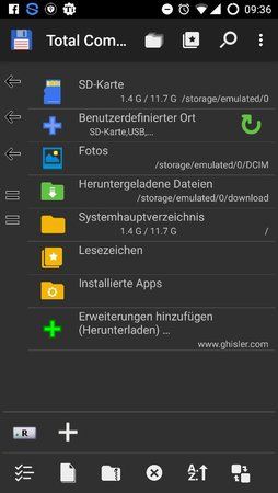

Hmm also ich verstehe ja auch nicht wieso, aber mit total commander hab ich exakt das selbe Problem. Mir kommt das fast so vor als wäre die sd karte irgendwie unsichtbar für alles, was nicht die Android Einstellungen sind...

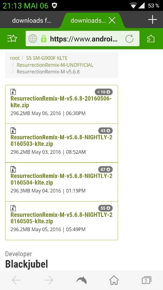

Wo ich sehe keine

Blind? Auf dem Screenshot ganz oben
NIGHTLY steht nur nicht da guckt richtig ist an erster stelle .

Hmm, laut ersten Screenshot wurde deine Karte korrekt eingebunden. Dein Systemspeicher ist 71 GB groß, also wurde das einbinden der Karte korrekt durchgeführt. Warum das jetzt nich bei Total Commander angezeigt wird, weiß ich auch nich... Komisch, bei mir wird es im TC korrekt dargestellt (siehe Screenshot). Ganz oben der SD-Pfad (60 GB) und etwas weiter unten der ursprüngliche Gerätespeicher, das Systemhauptverzeichnis (11,6 GB). Wenn du ganz oben auf SD-Karte klickst, müsstest du auf die Partition der kompletten SD-Card zugreifen können, also storage/emulated/0...
Kannst du denn irgendwie auf diesen Pfad zugreifen oder erkennt die Suchefunktion diesen Pfad, wenn du den manuell eingibst? Hast du für den TC die Rootrechte gegeben. Der fragt bei dem ersten mal danach. Wenn nicht, würde ich über die Appeinstellungen allen Dateiexplorern Rootrechte geben, damit die auf alle Bereiche deines Speichers problemlos zugreifen können.

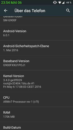

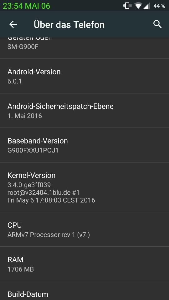

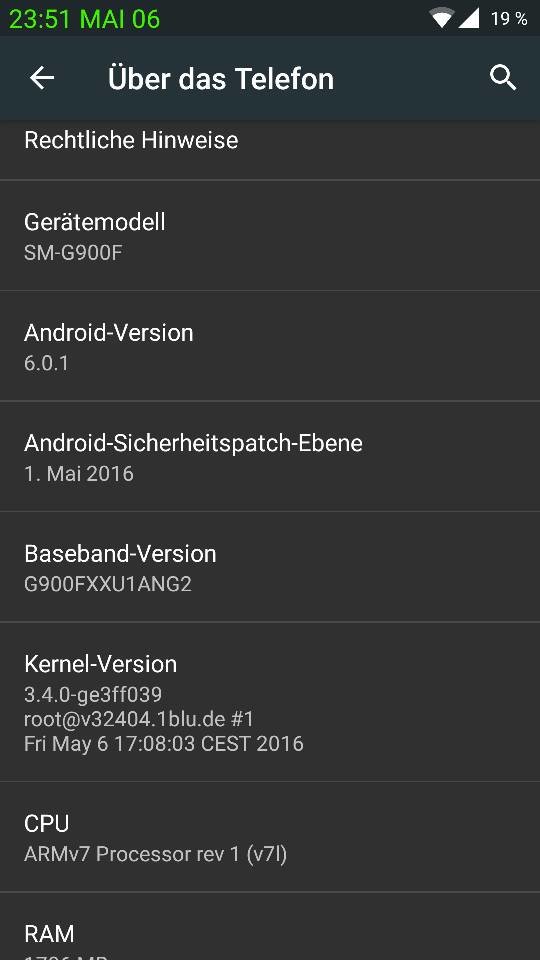

Warum gibt es verschiedene Baseband Versionen. Meine Freundin hat auch das S5 beide haben wir diese Rom drauf also alles gleich. Nur sie hat ne andere Baseband Version als ich. Siehe Bilder.
Und dieses mit der anderen Version

wenn ihr noch nie andere Modems (=Baseband) selbst geflasht habt, dann sind die schon vom Hersteller oder Provider installiert wurden. Welche auf dem Smartphone bei Kauf drauf sind, kommt auf das Kaufdatum, Provider, Land wo es gekauft wurde usw. drauf an. Das selbe gilt auch für den Bootloader.
Wenn du andere mit Odin flashen willst, dann findest du hier geeignete für dein Phone:
downloads for Samsung Galaxy S5 by alexndr | AndroidFileHost.com | Download GApps, PA GApps, Roms, Kernels, Themes, Firmware and more. Free file hosting for all Android developers
Ich hab mir diese installiert, funktionieren beide wunderbar:
BL_G900FXXU1BPB2.tar.md5
CP_G900FXXU1BOL3.tar.md5
Aber woher weiß ich welche der richtige ist. Ich dachte immer der mit dem aktuellsten Datum ist immer der richtige.
