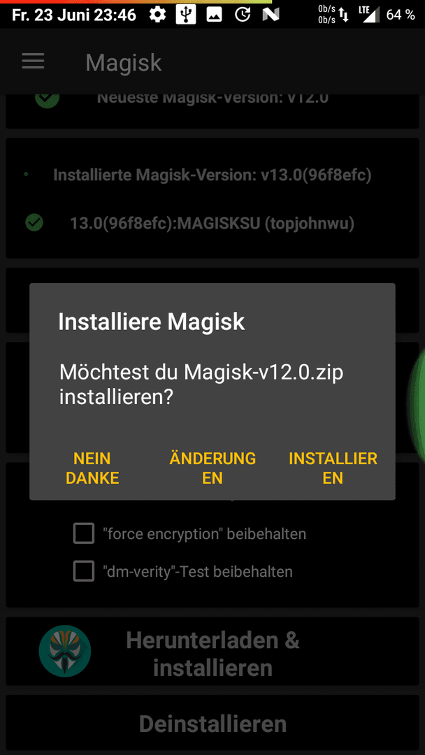

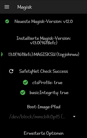

Vielen Dank für den Link. Ich habe zwischenzeitlich versucht SU zu installieren, allerdings funktionierte plötzlich mein WLAN nicht mehr. Alles per TWRP zuückgespielt und habe nun den Magisk 13.0 beta installiert. Hier funtioniert der safetynet test. Die Oberfläche sieht allerding etwas sparsam aus?!
Grüße Frank

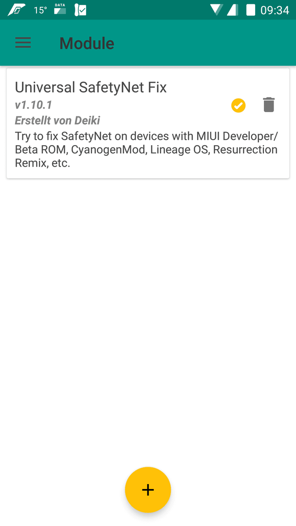

Unter Magisk Module steht es bei mir in der Übersicht.

v12 oder v13 beta was du hast?
Bei mir steht das bei v12 nicht drin
Ich habe die Version v12 am laufen.
In beiden Versionen erscheint der Fix unter Module, definitiv:D
Die Übersicht in v13 ist ja permanent der Meinung, v12 wäre die aktuelle Version, etwas nervig.

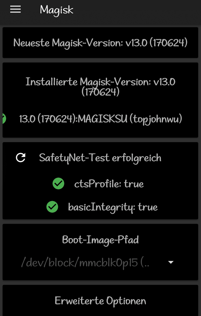

Moin zusammen, ich habe jetzt die inoffizielle Version 170624 installiert. Angezeigt wird jetzt die korrekte "Neueste Version". Allerdings ist die Bildschirmansicht rechts und links so merkwürdig abgeschnitten. Ist das bei euch auch? Danke und Gruß Frank
