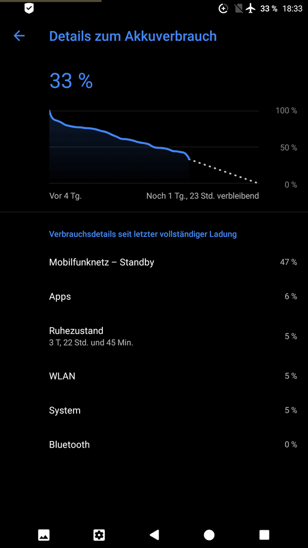

Weiß irgendjemand, ob es Einstellmöglichkeiten für den Mobilfunk-Standby gibt?
Das S5 ist nur 3.Handy, dauernd im Flugmodus u hat normalerweise keine Simkarte drin. Trotzdem ist dieser Standby de größte Verbraucher.
Jedesmal Akku rein/raus möchte ich vermeiden.
Bearbeitet von: Taba - Grund: Bild angehängt. Gruß Taba

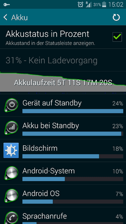

Was heißt alles TOP? Auf wie viele Tage kommst du bei deiner Nutzung? Ich habe vor einigen Wochen aufgrund des Defekts eines anderen Handys mal wieder mein S5 rausgekramt. Da ist noch Android 4 drauf, womit ich meist auf eine knappe Woche mit komme, bei häufiger aber immer nur kurzer Benutzung (Kalender, SMS, Uhr, schnell mal ein Foto, Telefonie) Ist das mit irgendeiner AOSP/AOKP basierenden ROM überhaupt zu schaffen? Habe auf einem anderen Handy Lineage OS 14.1, das kommt auch ohne Nutzung kaum über 2 Tage hinaus.
