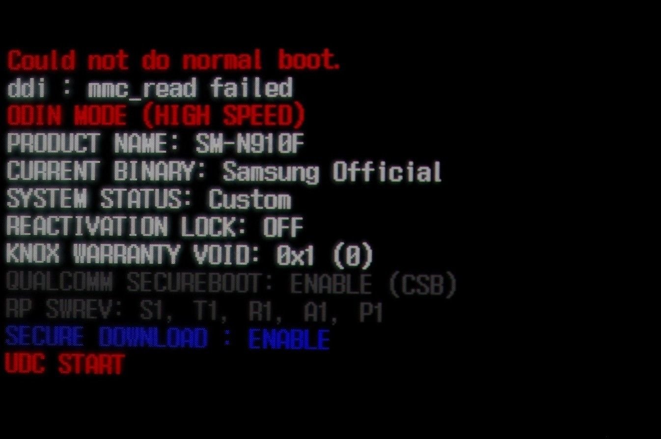

Ich will dir keine Angst machen aber bei mir hat es auch so angefangen.
Später wollte mein Note 4 nicht mehr Booten. Es kam der Fehler: "Could not do normal Boot. ddi : mmc_read failed"
Habe schon viele sachen versucht. Mal lief mein Note 4 wieder normal und Plötzlich kam wieder der Fehler.
Es gibt da wohl 2 Theorien:
1 Der Interne Speicher geht nach paar Jahren einfach Kaputt
2 Ein Sicherheitsupdate hat ein Bug und verursacht den Fehler
Wichtig ist, das du aufjedenfall dein EFS sichern solltest!
Was ich bisher probiert habe:
Geräteinitialisierung mit Samsung Switch
Neuste Stockrom mit Odin geflasht
Eine Rettungs Stockrom mit einen Fix für den Fehler geflasht ink. Repartition mit PIT File.
Paar mal hatte ich einen Softbrtick gehabt und/oder meine EFS Partition wurde nicht gefunden. Die konnte ich aber per TWRP wieder einspielen.
Zur Zeit kann ich nicht einmal mehr die neuste Resurrection installieren, da er nicht durch Bootet.
So bin ich bei der ResurrectionRemix-M-v5.7.4 (Marshmallow) gelandet. Es lief auch 2 Tage recht gut, nur war mein Note etwas träge und wenn es
ein Reboot gemacht hat, dann hat er auch nicht durchgestartet sondern blieb bei der Animation und es wurde sehr heiß.
Mittlerweile hatte ich wieder den mmc_read fehler :(
Eine Idee hätte ich noch, doch bisher habe ich keine Lust drauf :D
Ich wollte testen ob das Note 4 vielleicht stabiler läuft, wenn man eine Externe Karte als Interne Karte
einhängt. Meine Theorie ist, das es eventuell weniger zugriffe auf den Original Internen Speicher gibt und es so vielleicht weniger Fehler gibt....
MFG Alfi
