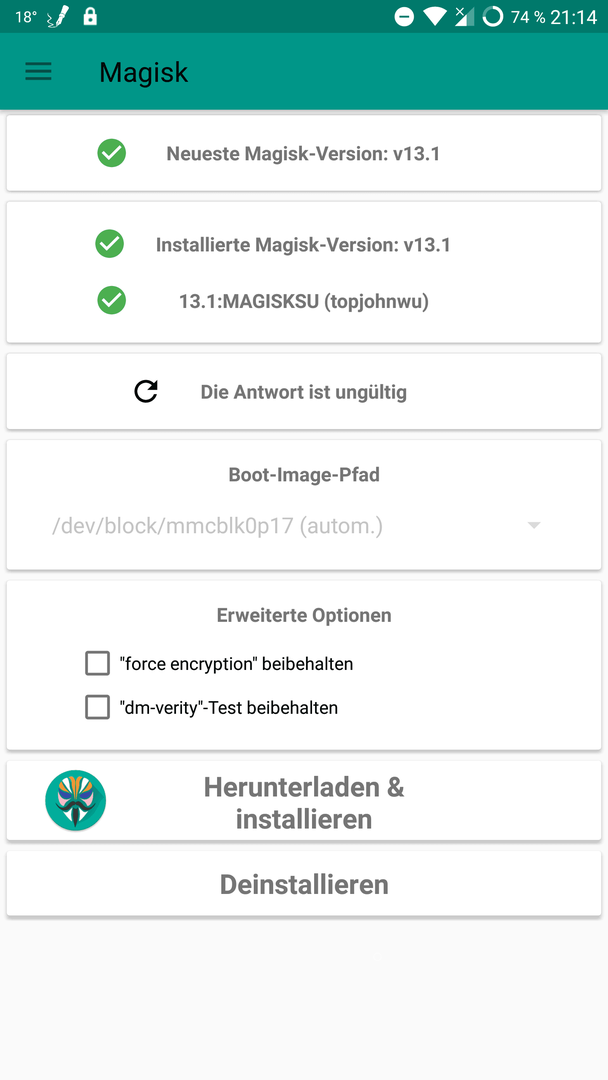

ich kann kein SafetyNet durchführen folgender Fehler wird mir angezeigt, was mache ich falsch?
Es funktioniert weder bei der Ver. 12.x noch bei der Ver. 13.1
Hat jemand eine Lösung für mich?
Danke
Gruß Thomas

@sinus65
Leider habe ich dafür bisher keine Lösung gefunden, da diese Antwort "nichtsaussagend" ist. In den Logs findet man auch keine Info wieso und weshalb es eine ungültige Antwort ist.
Also ist der Bug bekannt?
Ja, ob es am Rom selbst oder die App liegt ist durch durch diesen Text nicht nachprüfbar.

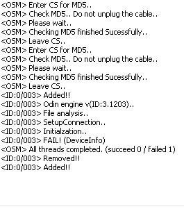

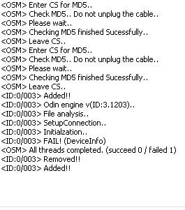

Gibts eigentlich nen Trick bezüglich des flashens von BL und Modem? Der bricht bei mir immer direkt ab. Ich habe schon eine ältere Odin Version versucht, geht aber nix. Bei den vorherigen versionen ging das auch gerade mit mühe und not nach mehrern flashversuchen. In odin steht dann was von ..faild (device info)
Unabhängig vielleicht bekannter Probleme, um so etwas halbwegs nachvollziehbar machen zu können, ist zumindest ein Screenshot von Odin mit der kompletten Meldung ganz günstig.
OK, also im Grunde sieht das so aus, oder wie im screenshot:

<ID:0/003> Complete(Write) operation failed.
<OSM> All threads completed. (succeed 0 / failed 1)
<ID:0/003> Removed!!
<ID:0/003> Added!!
Aber muss ich denn eigentlich immer den neusten BL und Modem drauf haben?
Grundsätzlich musst Du nicht immer den neuesten BL u. Modem drauf haben. Ich habe teilweise die neuesten Modemversionen wieder durch ältere Versionen ersetzt, da sich WLan und/oder Mobil Verbindung (Signalstärke) verschlechterten. Fürs flashen mal anderen USB-Port am Rechner probiert oder kürzeres/anderes USB-Kabel? Das Kabel vom Samsung Ladegerät hat bei mehreren Telefonen immer Probleme gemacht. Seit dem nutze ich ein ganz kurzes (ca. 20cm) und nie wieder Probleme beim flashen.
