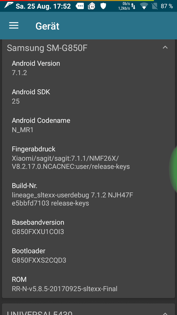

Erstmal vielen Dank für die ROM (resurrection remix 5.8.5). Ich habe alledings ein Problem, das das Gerät sehr warm wird, wenn Telefoniert wird oder beim Datentransfer. Der Akku nimmt dadurch auch rapide ab. Würde es vielleicht was bringen, den Bootloader (N910FXXU1DQJ1) /Modem (N910FXXS1DQA1) zu aktualisieren. Da ich allerdings keine Ahnung habe, welche Dateien passen, wäre ich für die passenden sehr dankbar.
kann mir Jemand mal weiterhelfen. Möchte gerne den Bootlaoder und Modem auslesen.
Leider geht das mit *#1234# nicht.
Gefunden habe ich in den Einstellungen: Baseband N910FXXU1DPB1.
Danke. :confused2:
Geht mit Kernel Adiutor, hast du möglicherweise sowieso installiert
(Screenshot anderes Gerät)
Oh ja, danke hab's gefunden. Gibt es unter Lineage noch eine andere Lösung?
