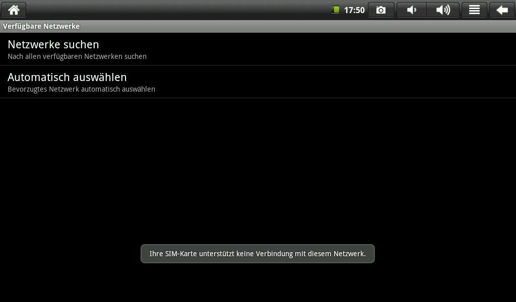

Hat jemand schon einen Stick am FT3 zum laufen gebracht?

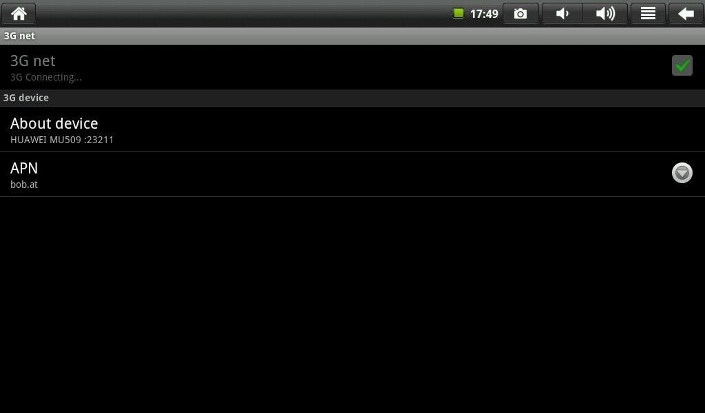

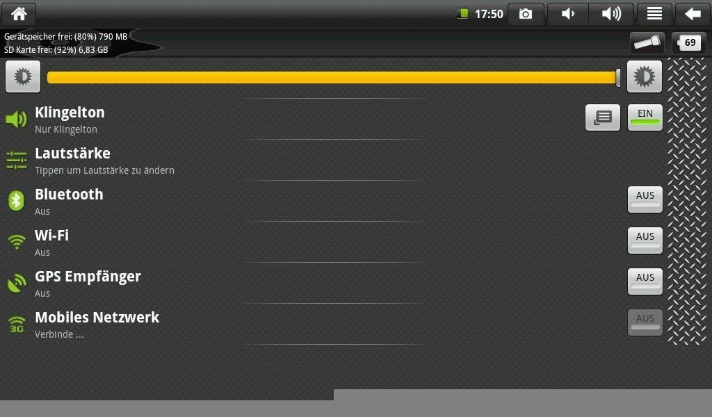

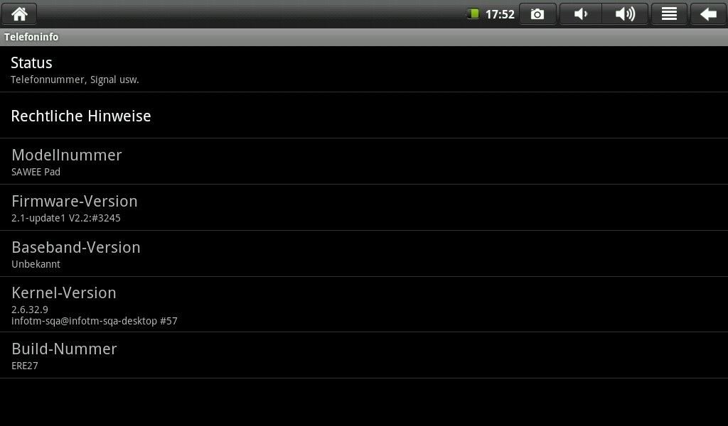

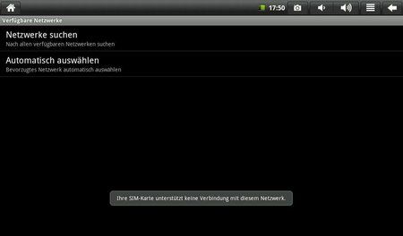

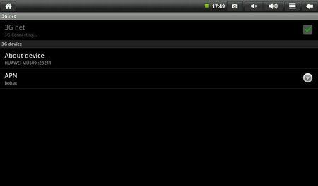

Hab auch ein Problem mit meinem 3G-Stick:
1. Hab den Stick vorbereitet (ein Huawei e1550) Simlock aus , CD-Rom aus , SD-Kartenschacht aus also nur Modem.
2. Quick Settings geladen
3. Software update auf 3245
4. 3G-Stick wird erkannt als MU509:23211 (232=Österreich 11=Bob)
5. Er versucht einzuwählen (man hört es sogar wie ein Handy zu nahe am Radio)
6. Nach einer Weile stopt es und wiederholt sich. Unter Quick Settings habe ich alle Wariationen .. nur APN ..nur APN MCC MNC ... alle verfühgbaren Einstellungen ... immer das selbe :blink:
7. Unter Quick Settings - Verfügbare Netzwerke steht immer "Ihre Sim-Karte unterstützt keine Verbindung mit diesem Netzwerk.":huh:
Auf meinem Acer-Travelmate geht der Stick unter Ubuntu und Windof XP.
Hat jemand nee Lösung?
Hornix

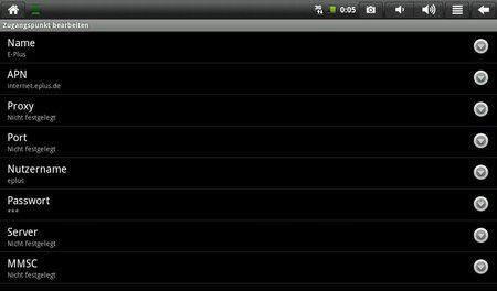

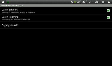

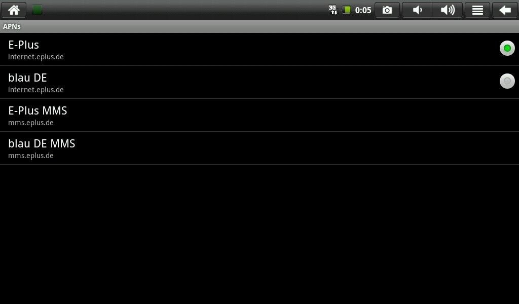

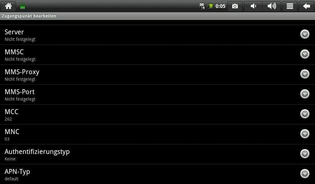

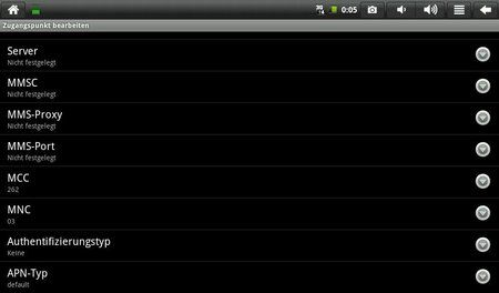

Jetzt wirds komisch....

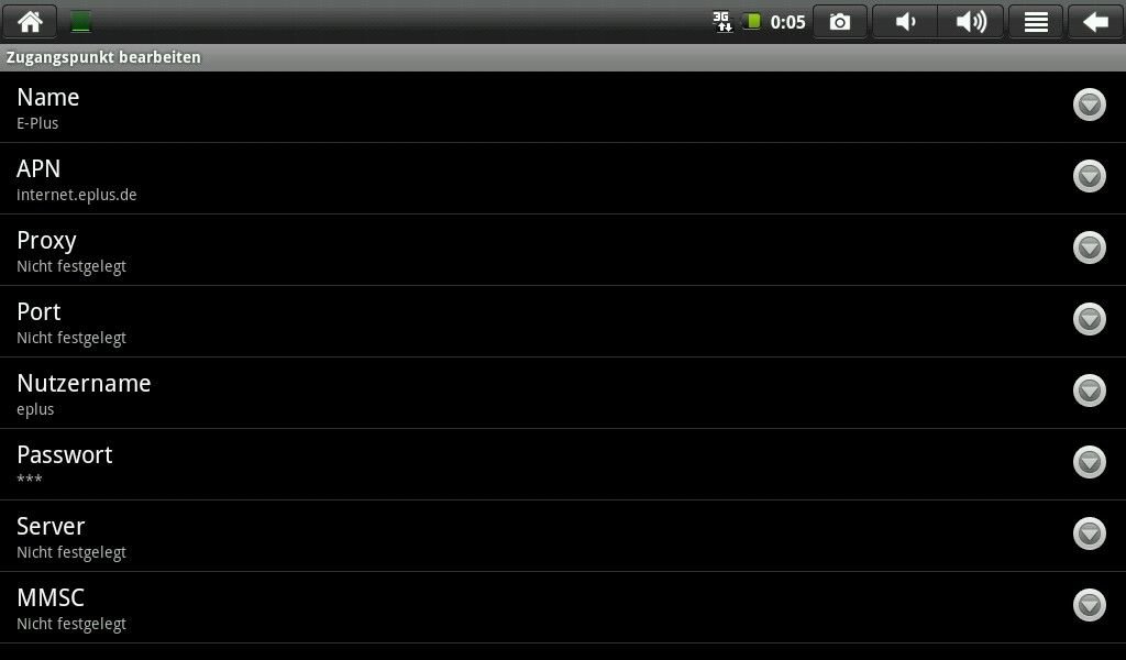

Hab den Medionstick S4011 in meinem FT3, der dem Huawei E160 entspricht....
Nach allen hier beschriebenen Einstellungen, verbindet sich der Stick und leuchtet
konstant blau und in der Titelleiste sehe ich das 3G Symbol mit 2 konstant angezeigten Pfeilen auf/ab ...
In den Mobilen Netzwerkeinstellungen steht : Daten aktiviert
Sollte doch alles ok sein oder ? Ich bekomme aber keine Daten...
Der Browser und Market melden, das sie keine Internetverbindung haben ...
Im moment bin ich etwas ratlos...
Ich hab mal ein paar Screenshots angehangen...

Habs hin bekommen :D
Also mit Tim4e ging es so leider nicht....
Ich hab einen Backup der Apps und Systemeinstellungen mit Titanium Backup gemacht und dann das Rom von S0l aufgespielt, welches auf V3 von Tim basiert.
Nach dem ersten Booten dann den Stick getestet und es funktionierte auf anhieb.... Danach den Backup zurück geholt mit Apps und Systemeinstellungen.
Voila es geht :thumbsup:

Ich habe die Vodafone-Prepaidkarte zum Laufen gekriegt (der Stick ist übrigens ein Huawei E160E).
Jetzt habe ich einfach in der APN folgende Einstellungen genommen:
Name: ist frei wählbar
APN: event.vodafone.de
MCC: 262
MNC: 02
Alles ist gut.
