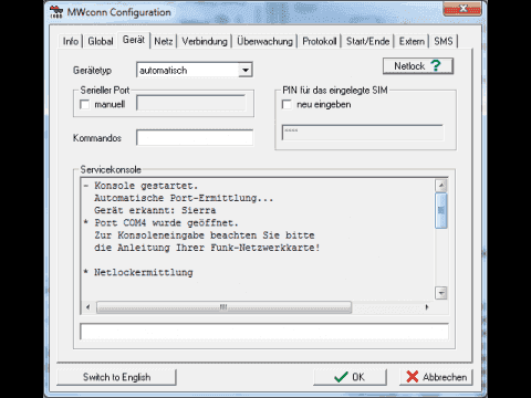

hast du den Stick auch schon mit dem hyperterminal programm oder mit mwconn bearbeitet ?
Sorry, war kurz weg.....nee, wie geht das denn?
du mußt erst den Stick nach dieser Anleitung bearbeiten damit er überhaupt erkannt wird, ich habe es unter Win XP gemacht, weiß nicht wie das unter Win 7 ist, du mußt dann wohl dieses mwconn nehmen, kenne es nur am Rande.
