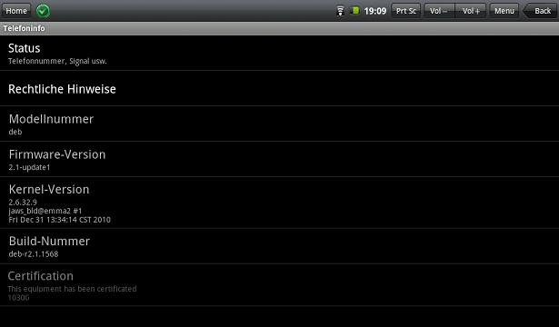

Nachdem ich nun, nach einer gefühlten Ewigkeit, einen funktionierenden Key von meinem Händler aus China
bekommen habe ist bei mir auch wierder bei der 1568 alles im grünen Bereich :)
Ein Update auf 16xx wird mir allerdings nicht angeboten ...
Auf meinem war und ist 1517. Leider wird mir noch kein Update angeboten.
